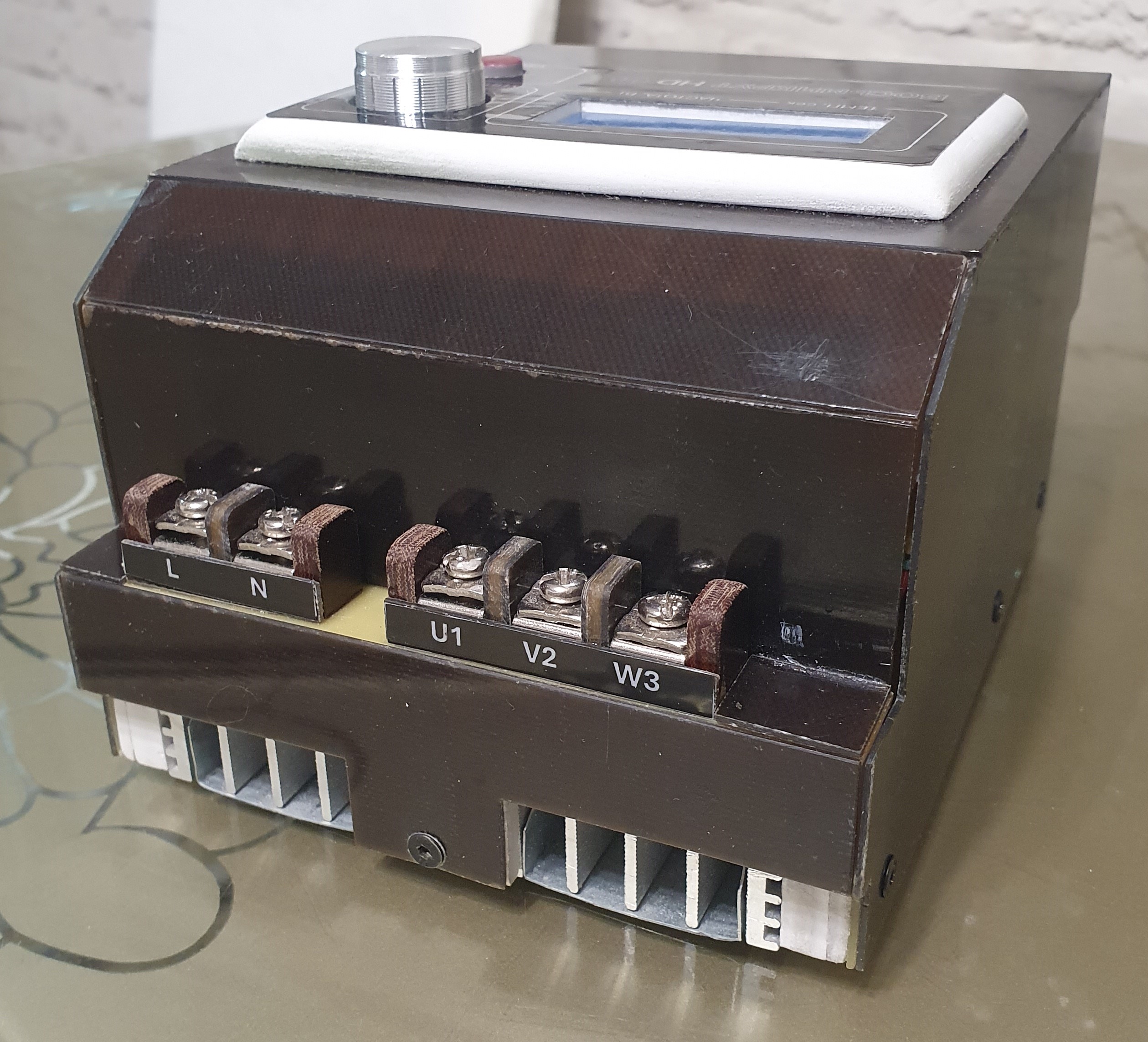

Всем привет!
Тут товарищ мой из Беларуси заинтересовался, чо б такого срукоблудить, чтоб точилом 1-2кВт управлять по-современному. Показал ему, чем мы тут занимаемся :)
Решили, что для бытового применения в целом и для первого раза, в частности, его устроит гаражная классика на 16F648A. Дальше он всё сам делал под корпус питальника от компа, на днях вот лампочками помигал. Получилось, как по мне, очень аккуратно.
Моторный контроллер PIC16F648A, показометр с крутилкой на Arduino Pro-Mini и дисплее TM1637
Плата софт-старта и питания
Ключи DG25X12T2 и вся этажерка в сборе
СпойлерИзображение Изображение Изображение

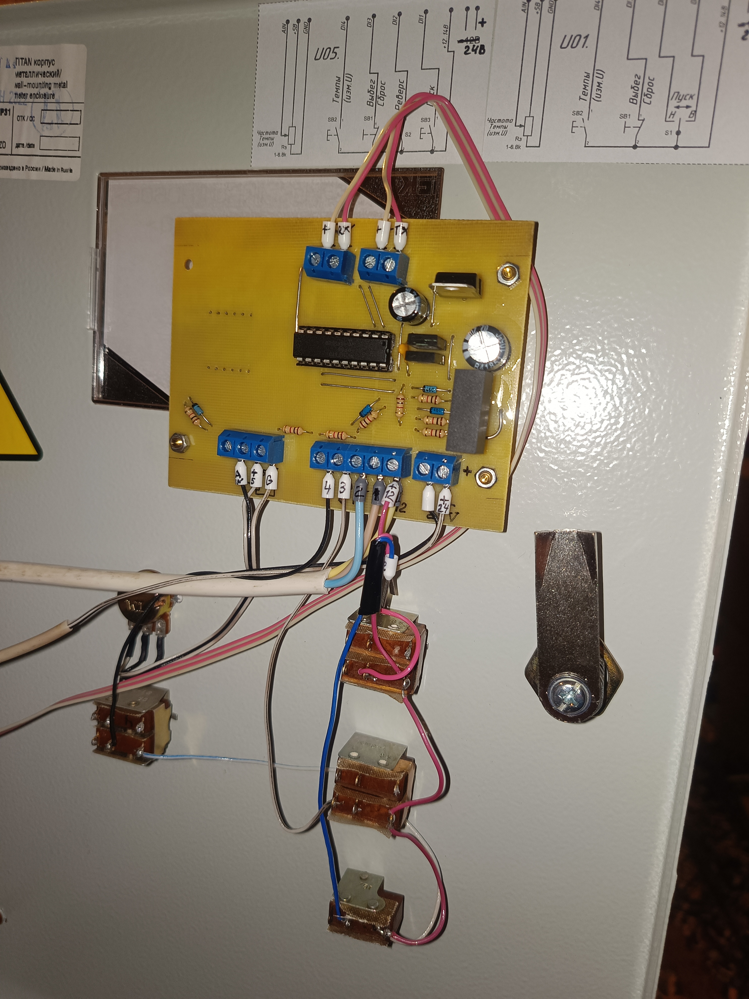

Доброго времени суток уважаемые. Решил собрать восьмикрут на пик 628 под кнопки и светодиоды на транзисторах, долго мучился со сборкой, сделал силовую плату из текстолита, но запустить частотный не смог потому что загорался светодиод готовности и он не затухал при нажатии кнопки. Думал что ошибся с разводкой ПП и собрал навесным монтажом силовую часть, но все равно не запускается, срабатывает какая то защита. Без транзисторов запускается, частота регулируется до максимума и загорается светодиод сигнализирующий что 75гц ( проверял подключив 2 светодиода к выходам на затворы, контакты 8,9 ; 9,10. и т.д. ) и так же по кнопке отключается, но стоит только подключить транзисторы и все, горит светодиод и на кнопки не реагирует. Транзисторы проверял, исправные. Подскажите пожалуйста что можно сделать?

Покажите монтаж, какая плата управления и как подключена. Дело в наводке от силовой части, которая сбрасывает микроконтроллер. Возможно питание 24В не туда подведено и (или) конденсатор где-то отсутствует по питанию контроллера и на силовых ключах.
Пример подключения платы управления, это для новой HD версии, но в классике аналогично
Пример разводки силовой части - рисунок в Устройстве и Наладке, п5

На выход подключал 3 пары светодиодов, вроде моргают. Питание не 24в. а 19в. Еще поставил мощный диод по + для защиты. Пока в мыслях не приходит в чем ошибка. После включения моргает светодиод защиты по току, по кнопке он отключаеться и загораться другой светодиод, не знаю как правильно или стопа или готовности, ну в общем с транзисторами не включается. Может быть причина из за неправильного подбора резистора и конденсатора в первичной цепи для защиты диодного моста? У Вас на схеме провода скручены, может и мне скрутить или в экране на каждый транзистор пустить?

ViktorYak34, первый совет - вы пока этот свой лютый пizдец "монтаж" в розетку не суйте. С такими соплями и вот этой кучей проводов ничего никуда не поедет, инфа 100%. А если, не имея опыта, вы вдруг решили, что легко сделаете силовой привод, то инструкцию хотя бы полистайте, там плакатик есть с навесным монтажом. Для начала плату "под ключи" и все ненужные провода выкиньте и соберите силовую, как на плакатике, это вроде не очень сложно.

Не надо добавлять какие-то детали в схему, там уже всё есть, а питание почему не 24, если надо 24..Плата управления через задницу получилась, уже не первый раз вижу такое, и ведь не удобно паять так, почему не сделать нормально? :dont_know:

:facepalm: Так не может, а надо скручивать. В общем НЕМЕТС всё сказал. В таком состоянии как сейчас запуск невозможен. Допущены все основные ошибки - разводка питания 24В, нет конденсатора на ножках микроконтроллера, нет конденсатора на транзисторах, не скрученные затворные пары..Делайте всё по схеме, а монтаж строго по картинкам. На плате управления правильно развести питание, бутстрепные резисторы на +подключить не снизу платы, не из середины проводом, а с боку, как показано на картинке выше.
Вот тут читать и в п.5 картинка есть download/file.php?id=419694

Плату управления с архива взял какая была а когда вытравил, потом понял то что придется мучиться с установкой микросхем, потому что нормально сверху, где все детали ,не поставить. Нужно как то переделывать. Питание сделал 24в, транзисторы на плату запаял, конденсатор на 100нан припаял на 14 и 5 ногу микры, провода скрутил. Осталось спаять дальше силовую часть. По поводу бутстрепных резисторов не понял где они находятся. Три резистора которые соединены с диодами и проводом подключенные на + нужно перенести на другую сторону платы и подключить каждый на +дорожку?

Добрый день. Все заработало, большое спасибо всем тем, кто делился советами по сборке. Пока что запустил двигатель на ватт 200, далее уже нужно сделать плату для реле, конденсаторов, диодного моста, все смонтировать в корпус и уже в гараже испытать на более тяжелой нагрузке.

ViktorYak34, радиатор на Кренки повесить нужно, а то неприятно будет когда пробьёт 5ти вольтовую. Я вообще удивлён,как оно у Вас с такими проводами работает ))), я вродь все разлаживал и то глючило,пока 24 не припаял туда куда положено ! Всех с наступающим! Мира и добра, ну и новых мыслей для новых конструкций !!!

Ну тогда и я своего прошлогоднего в корпусе покажу :) С Новым годом!

Каждый раз восторгаюсь Вашими корпусами.

НЕМЕТС, Частотник хорош, все красиво сделал. Четкий, аккуратный и компактный. С новым годом всех товарищи.

Ещё немножко новогодних фоток Восьмикрута :)
Что внутри
HD600 на модуле, с тормозным резистором (прикручен вверху) и возможностью работы как от сети (удвоитель), так и от шестисотого Бульдюка (от постоянки 600В).
