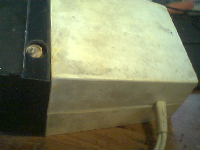

Подниму старую тему, есть вопрос по стиранию К573РФ5. Для стирания использую лампу типа "Фотон", как у АлександрЛ выше на фото. Поставил чипы на полчаса, на двух стёрлось без проблем, а на третьей при чтении два байта были нестабильными, при чтении показывало то FF, то случайные значения. Поставил эту микруху стираться ещё на полчаса, теперь таких байтов 50-80 штук. Можно ли испортить РФ5 просто передержав под лампой, или она изначально была в утиль?
У вас сам "шарик" этой лампы нормально светится? Он может светиться еле- еле, тогда нужно диэлектрической отвёрткой подстроить частоту генератора подстроечным конденсатором, он находится под одним из шильдиков с надписью "ФОТОН"
WIN_20250714_14_37_35_Pro.jpg [61.29 KiB]
(имхо)С такой слабой лампой и за час, с исправной микросхемой, ничего не произойдёт.
А вы на каком расстоянии от лампы микросхемы расположили? Я укладывал микросхемы прямо на сетку, помещалось всего две штуки.
Светится нормально, вроде, и озоном пахнет... Спасибо за информацию, попробую покрутить -- вдруг ещё ярче будет.
Хорошо, раз так -- попробую ещё посветить.
Я делал наоборот, клал микросхемы на стол и сверху лампу. Но чтобы микросхемы в сетку не упирались и для устойчивости конструкции под края лампы клал два карандаша.

Ну, я и сверху лампу ставил, и клал микросхемы на сетку- чем микросхема дальше, тем дольше будет стираться.
