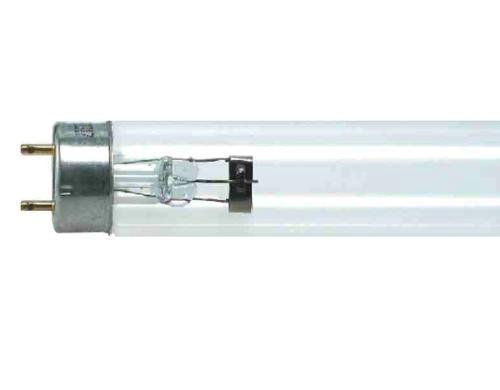

Кстати, да: лампы вот такого типа
тоже сгодятся для стирания, правда по идее время должно быть побольше, чем у ДРЛок без колбы...
