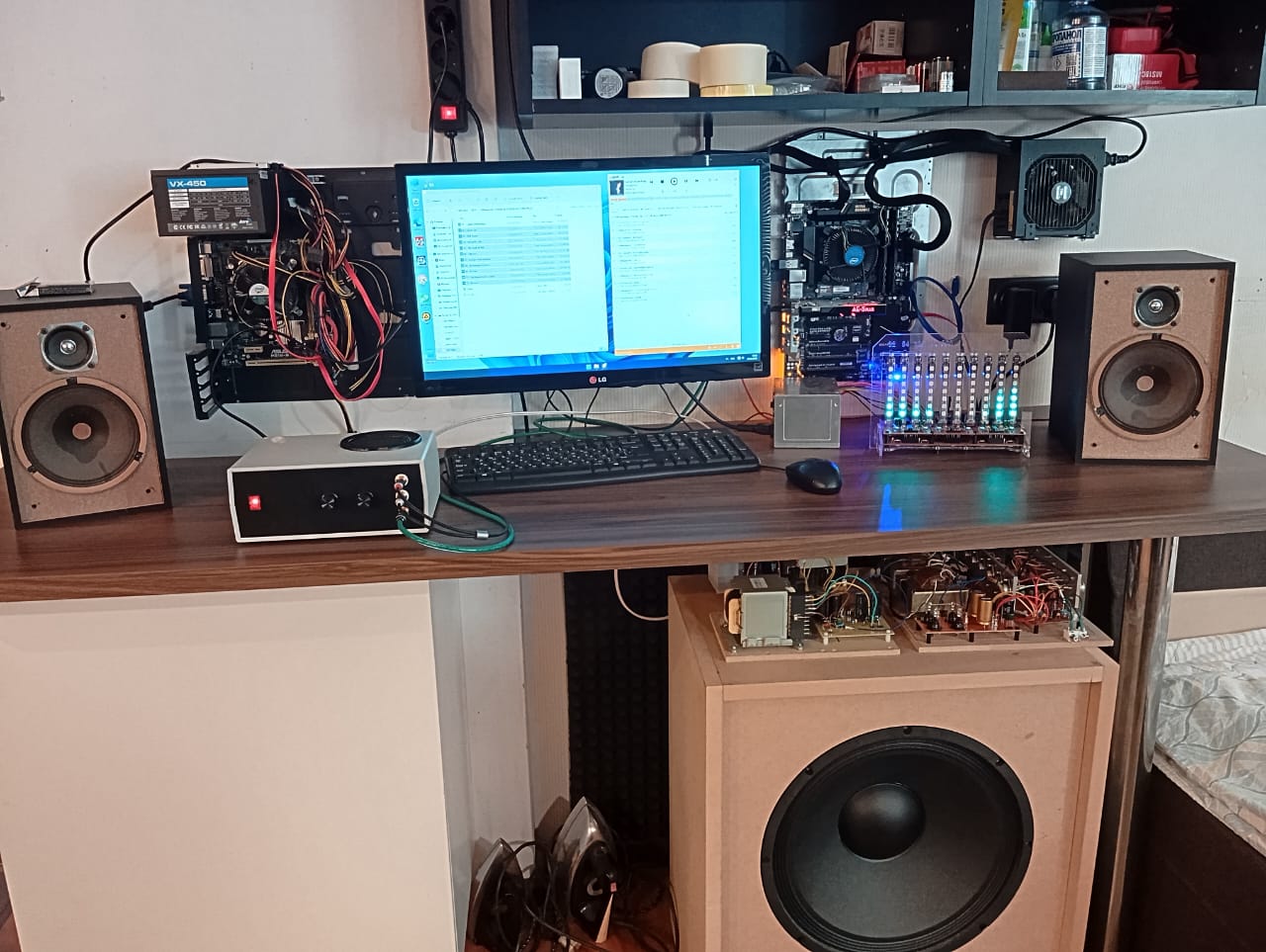

это логово аскета. тут всё работает на схемотехнику . на картине вообще смешение эпох.

это уголок для тестирования.
там ещё в процессе доработки место готовых изделий, позже презентую.
это хатка -студия - только моя и более ничья. превращенная в паячную. а живу я в другой .
эта так -вотчина на крайняк

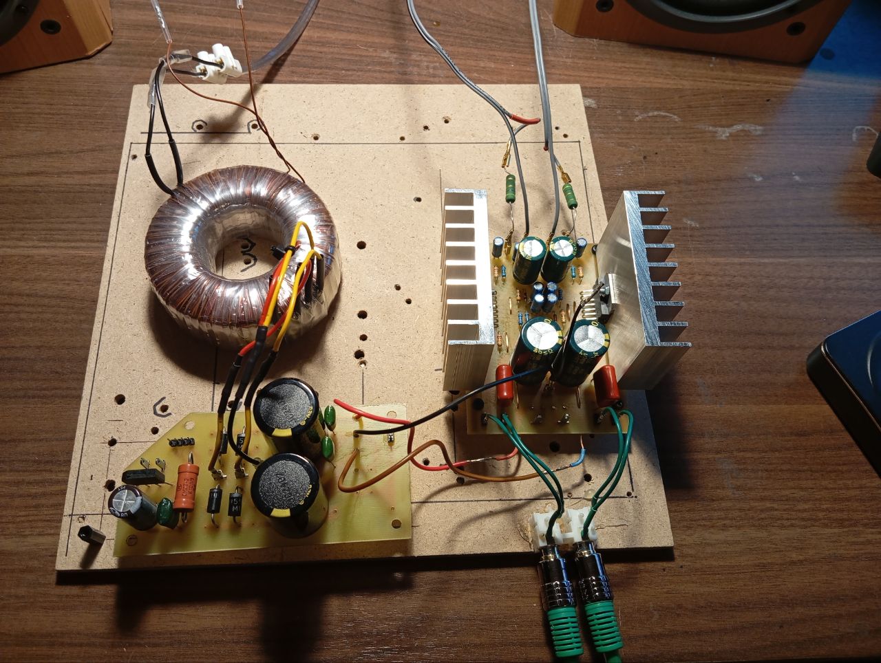

Нутро. Бушэ я прицепил к вых клеммам. Я видел на картинках, так делают.
Домотал обмотку для кулера и ему БП на макетке.
Подводка входа коаксиалом с внешней землёй ,фольга и центр сигнал. На пробу.
Резики правильные перепаял на 10 и 22 uF
(202.44 КБ) 270 скачиваний

- вчера попробовал не помогло.
Сейчас хочу БП вынесли за пределы платы. Т е выкусить мост и ещё ёмкости добавить и ещё общий провод сигнала по центру прицепить. Если это не сработает, то тогда не знаю что.

Сделал. Помогло. А если повесить резики 4.7R на выход последовательно, то фон изчезает напрочь, хотя и без них норм уже.
