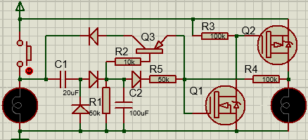

Добрый день фуромчане.
Я немного далёк от этого всего. Так как занимался давно и не сильно серьезно.
Суть: может есть у кого готовая схема или может кто то составит схему. Нужно управлять питанием с двойного нажатия кнопки (управление по плюсу скорее всего будет).
Напряжение 12 вольт, по нагрузке вообще минимум.

какие компоненты в наличии? ПНП транзисторы или П-мосфеты есть? или микросхема 555 ?
схем много... например такая:
кстати, на алике готовое есть и стоит копейки...

Именно в автомобиле. Есть машина у которой стоит спереди и с заду камера. Сейчас камера включается при включении заднего хода, но хотелось бы что бы включалась передняя камера при парковке, чтобы видеть бардюр и бампер, и чтобы она включалась при двойном нажатии педали тормоза
Добавлено after 1 minute 18 seconds:
И хотелось бы сделать без МК так как это головняк
Я так понимаю это можно сделать на транзисторных ключах как то

Это реально, хоть и не понятно, зачем...
И повторю вопрос - какими компонентами располагаете?
Можно например так собрать...
В протеусе работает, в реальной схеме возможно придётся подбирать емкости и сопротивления...
ну, и с питанием триггера разобраться - если ему надот 5V то столько ему и дать и ключ выходной я для примера изобразил, наверно через стабилитрон его подключать не самая удачная затея

Аналогия работы: едешь и тебе нужно припарковаться. Едешь и первым нажатием педали тормоза снимаешь скорость, а вторым нажатием уже включаешь камеру, которая в идеале смотрит на бардюр, и останавливаешь машину в нужном месте. Выключение или по задержке времени или просто от отпуская педали

Вот схема, включает по 2м нажатиям, отключает при отпускании педали тормоза
R3 не подписал, он 100 кОм.

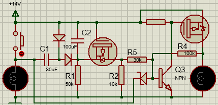

Для "выключение или по задержке времени или просто от отпуская педали ..." используя только транзисторы, вам будет сложно собрать эту конструкцию и настройт ее на правильную обработку событий. И сколько времени должно пройти максимум между двумя щелчками-щелками, чтобы принять его как рабочий? Рискуете, что камера будет включаться и выключаться бесконечное раз в дороге. Лучше приобретите оборудование для "умного дома" и тренируйте его. Для меня все бессмысленная сборка. (частично пользуюсь переводчиком БГ -> РУ)

Немного упростил схему и внёс задержку отключения камеры, если задержка отключения не нужна убери R2, Q3 и соедини диод с затвором напрямую.
Конденсаторы электролитические у С1 плюс слева, у С2 сверху.
Это же какая веселуха-то будет в движении! Подъезжаешь к светофору - камера включилась. Сбрасываешь скорость - камера включилась. Всю поездку камера будет включаться. Может лучше просто кнопку сделать?
