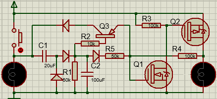

Суть: может есть у кого готовая схема или может кто то составит схему. Нужно управлять питанием с двойного нажатия кнопки (управление по плюсу скорее всего будет).
Напряжение 12 вольт, по нагрузке вообще минимум.

Именно в автомобиле. Есть машина у которой стоит спереди и с заду камера. Сейчас камера включается при включении заднего хода, но хотелось бы что бы включалась передняя камера при парковке, чтобы видеть бардюр и бампер, и чтобы она включалась при двойном нажатии педали тормоза
Добавлено after 1 minute 18 seconds:
И хотелось бы сделать без МК так как это головняк
Я так понимаю это можно сделать на транзисторных ключах как то

Это реально, хоть и не понятно, зачем...
И повторю вопрос - какими компонентами располагаете?
Можно например так собрать...
В протеусе работает, в реальной схеме возможно придётся подбирать емкости и сопротивления...
ну, и с питанием триггера разобраться - если ему надот 5V то столько ему и дать и ключ выходной я для примера изобразил, наверно через стабилитрон его подключать не самая удачная затея

Нужно именно чтобы со второго нажатия на педаль включалась камера переднего вида

А выключалась?
А включалась просто со 2го нажатия или со 2го нажатия за какой-то промежуток времени?

Аналогия работы: едешь и тебе нужно припарковаться. Едешь и первым нажатием педали тормоза снимаешь скорость, а вторым нажатием уже включаешь камеру, которая в идеале смотрит на бардюр, и останавливаешь машину в нужном месте. Выключение или по задержке времени или просто от отпуская педали

Вот схема, включает по 2м нажатиям, отключает при отпускании педали тормоза
R3 не подписал, он 100 кОм.

Немного упростил схему и внёс задержку отключения камеры, если задержка отключения не нужна убери R2, Q3 и соедини диод с затвором напрямую.
Конденсаторы электролитические у С1 плюс слева, у С2 сверху.
