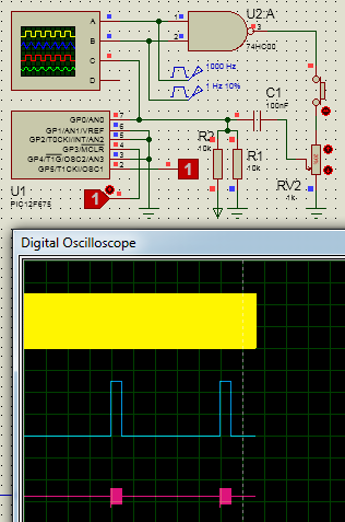

Из ссылки от kalobyte с первой страницы: Устройство для выделения сигнала точного времени из радио "Маяк" минут 10 назад записал МК PIC12F675 (сохраняем констант OSCCAL :) ), подключил схему на бредборде и подал сигнал с компьютера: maiak1.wav.
Изначально схема не заработала. Были перепутаны номиналы резисторов и самое главное: сигнал был очень сильный. Сейчас светодиод, подключенный к GP5 (pin_2) загорается (импульс) сразу после окончания сигнала на точное время: 5 точек и одно тире.
ТС осталось включить микрофон, усилитель к нему и напр. какой-нибудь точный и с больпой динамики микр. компрессор. Если сигнал есть еще и на УКВ, бы подключил радиоприемник на одной частоте. Либо постоянно работющий, либо выпущен в определенное время. Будет проще и надежнее.

Из ссылки от kalobyte с первой страницы: Устройство для выделения сигнала точного времени из радио "Маяк" минут 10 назад записал МК PIC12F675 (сохраняем констант OSCCAL :) )...подал сигнал с компьютера: maiak1.wav... Сейчас светодиод, подключенный к GP5 (pin_2) загорается (импульс) сразу после окончания сигнала на точное время: 5 точек и одно тире...ТС осталось включить микрофон...
Спасибочки ! Когда работает главный алгоритм - сервисные функции к нему и к железу прилепить уже проблемы не составляет (до определенных пределов конечно !). Жаль что нет этого же кода под AVR-овский процессор.
Добавлено after 2 hours 35 minutes 48 seconds:
Нет ничего проще чем сгенерировать сигнал проверки времени, когда под рукой есть надежный и неутомимый Протеус. См. схему. Что мы имеем в результате тестирования ?
1. Полоса пропускания цифрового фильтра 900-1100 Гц.
2. Допустимый уровень сигнала от средней точки +- ампл. 150 - 1500 мВ.
3. Если сигнал со входа не убирать - схема генерирует секундный импульс раз в 6 секунд. "Для тех кто не успел сверить свои часы - повторяем..." )))))
4. 2/3 объема памяти программ МК - не задействованы. Самое то - вписать туда часы.
Mayak.png [19.11 KiB]

Еще раз прогнал в Протеусе схемку приема сигнала проверки времени на ПИК процессоре. Схема четко определяет 1-секундный период повторения "пиков". При изменении интервала на 1% - уже не выдает импульс синхронизации. Но при этом требование 100мС сигнал и 900мС пауза - игнорирует. Срабатывает на любую скважность.
Добавлено after 5 minutes 4 seconds:
Еще раз прогнал в Протеусе схемку приема сигнала проверки времени на ПИК процессоре. Схема четко определяет 1-секундный период повторения "пиков". При изменении интервала на 1% - уже не выдает импульс синхронизации. Но при этом требование 100мС сигнал и 900мС пауза - игнорирует. Срабатывает на любую скважность. Это в принципе большой минус алгоритма.
