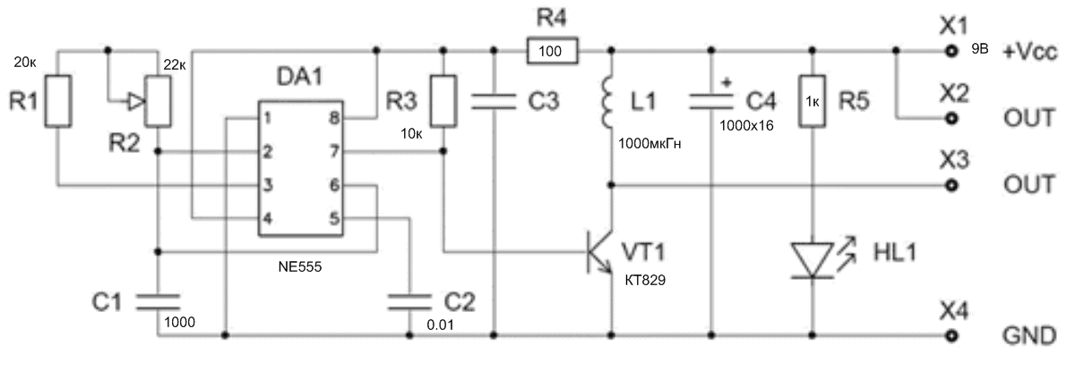

Сообщений: 183
а схемка вот эта как, по мощности подойдет????? при этих параметрах частота в пределах 16...28кГц, но её легко поднять

Схемка вроде ничего, частоту надо бы повысить. Но для этой схемки нагрузкой как раз и служит пьезокерамика, которая подбирается в резонанс
