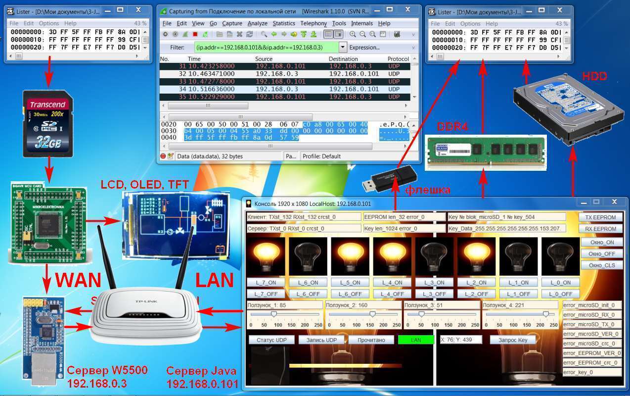

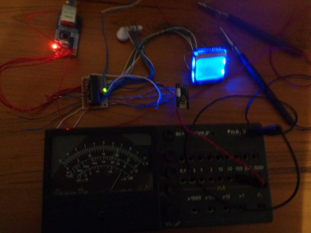

в принципе для тестов всё готово...
осталось спаять... и переходим к тестам...
:tea:

roman.com модуля W5500 у меня нет, может кто-то и протестирует .
Для меня хватит и этого варианта.

сейчас схема изменилась...
при сборке компа надо указать новую конфигурацию ПК...
где ?
в BIOS !!!
настройка конфигурации оборудования...
Screenshot_3.jpg [83.48 KiB]

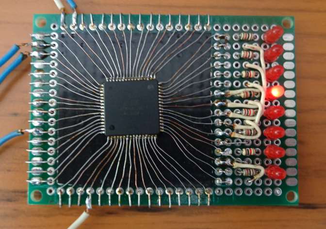

Добавлено after 2 minutes 37 seconds:
в прошлый раз сделали на меги128...
Screenshot_1 (2).jpg [48.09 KiB]
оказалось сто она тупая и глючная... больше так делать не будем))

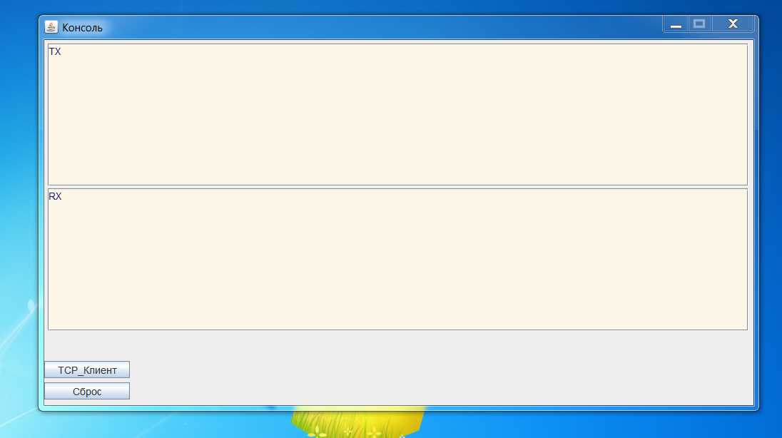

пока кораблик не готов... поэтому запустим WEB-сервер на ПК...
1-качаем приложение...
Server.rar [14.02 KiB]
2-распаковываем... и запускаем на компе с Windows 7... или другой ОС...
Screenshot_1.jpg [30.66 KiB]

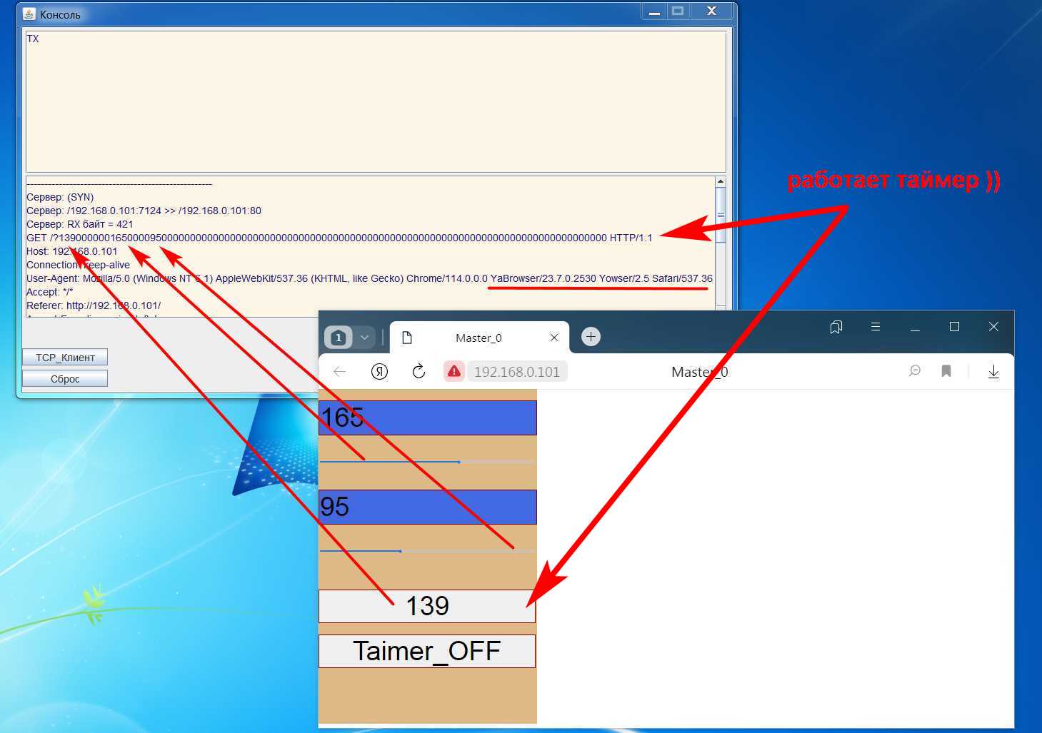

4-нажимает "Taimer_ON"... браузер передаёт на WEB-сервер GET запросы по технологии AJAX...
*для тех кто не знает технология AJAX используется в браузерах для обмена данными с серверами... без перезагрузки страниц.
так же в GET запросе браузер передаёт данные о себе... тип браузера и т.д.
короче обычный HTTP протокол))
Screenshot_3.jpg [73.99 KiB]
крутим ползунки вместо стиков))
всё работает))
:tea:

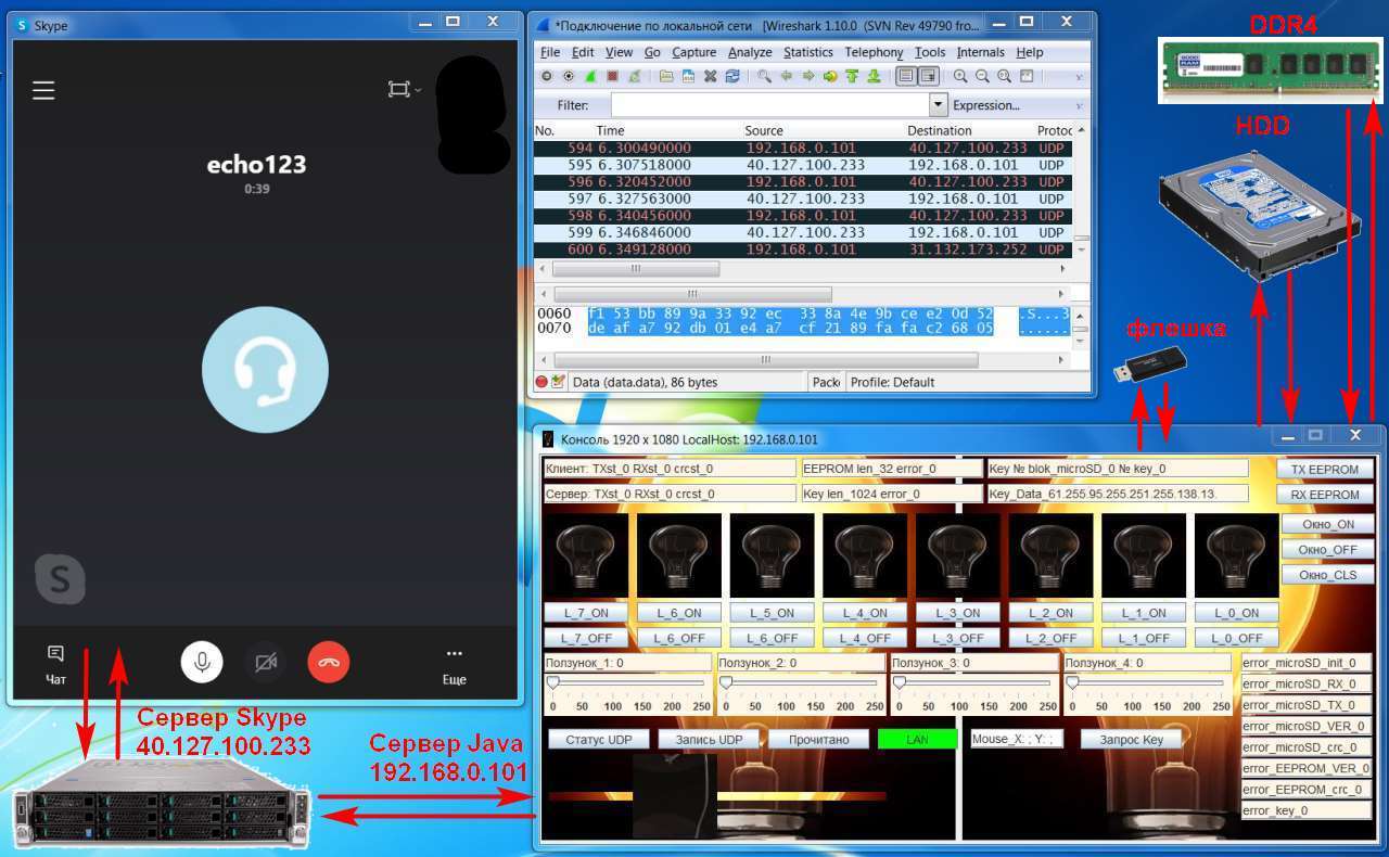

Добавлено after 12 minutes 46 seconds:
отчёт анализатора...
1-загрузка HTML страницы...
Screenshot_6.jpg [131.87 KiB]
2-отправка GET запросов...
Screenshot_7.jpg [233.48 KiB]
:tea:
Итого:
мы выяснили что нашим корабликом можно управлять с любого устройства))
телефона... компа... ноутбука... телевизора... и т.д.
причём как по проводам так и по Wi-Fi... разницы нет.))

ещё раз...
1. запустили приложение на компе.
2. ввели IP компа в браузере телефона.
что значит 192.168. ,,,,,,, ?
ты не знаешь IP своего компа ?

1. запустили приложение на компе. ---запустил, появилось окошко
2. ввели IP компа в браузере телефона.----ввёл IP, пишет временно не доступный.
3-запускаем браузер на этом же компе...---- запустилось
4-нажимает "Taimer_ON"... браузер передаёт на WEB-сервер GET запросы --- не передаёт

наш WEB-сервер в ответ передаёт HTML страницу... с ползунками вместо стиков)) которые мы будем крутить...
Screenshot_2.jpg [67 KiB]
ползунки крутятся... ?)) циферки бегают ?
затем...
Screenshot_3.jpg [80 KiB]
и т.д.
:tea:

Ползунки бегают, циферки меняются--а дальше ни запроса ни ответа
Screenshot_3.png [93.39 KiB]
С программой ещё не разобрался, нашёл инф. эксперта
Screenshot_2.png [20.74 KiB]
может это прояснит.

подрубили W5500...
RC-модель_модернизация_3.rar [119.45 KiB]
:roll:
Добавлено after 2 minutes 7 seconds:
на телефоне задача была проверить работу стиков... они расползаются))
в принципе управлять можно и так... но не очень удобно... точнее вообще не удобно...
на телефон другую программу надо...
:tea:

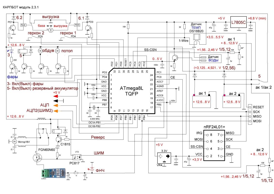

а что за мега32... большая чтоль))
Screenshot_1.jpg [39.28 KiB]
а не... у тебя маленькая...
Screenshot_2.jpg [118.37 KiB]
нарисовал бы покрасивше... как мы в прошлый раз...

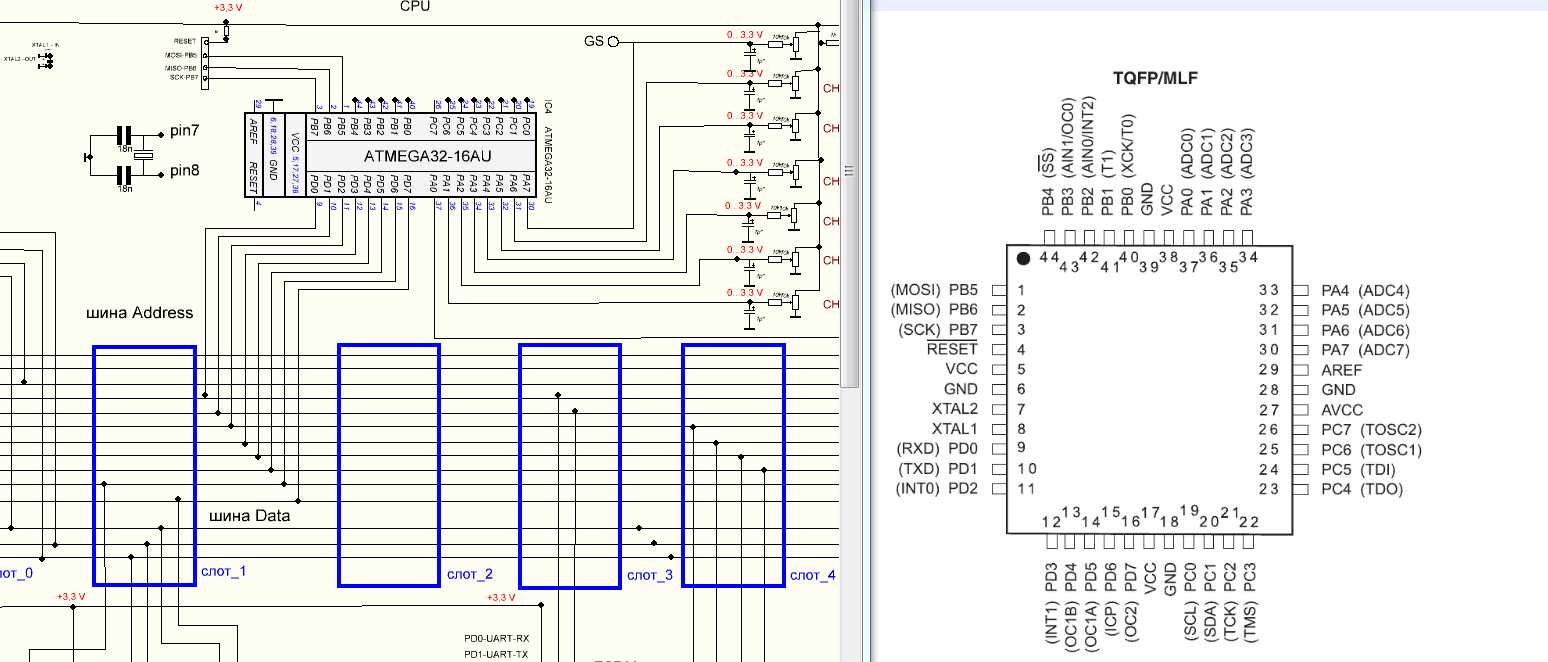

модель.JPG [136.43 KiB]
у нас с первого взгляда на схему... всё понятно))
:tea:
