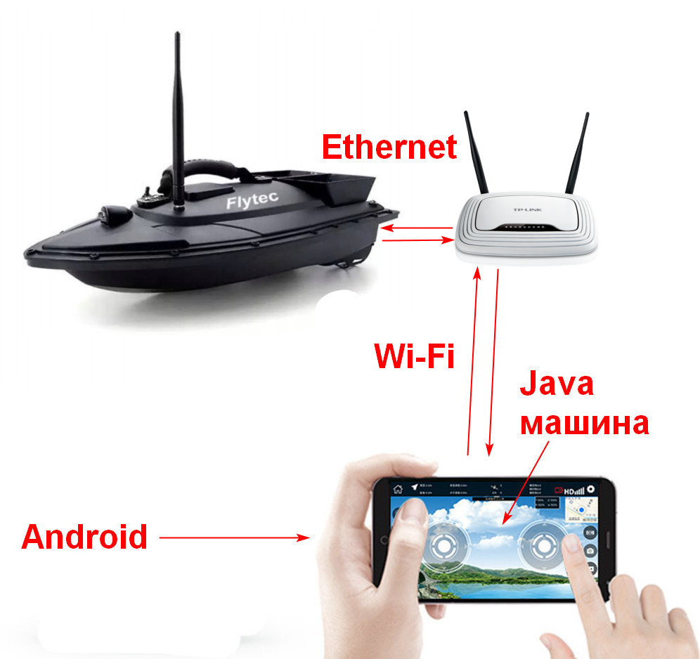

всё упирается в подключении к гаджетам !!!
хатабыч писал(а):Зачем городить 3 этажный забор с этим компом если он не нужен от слова "вообще"
где ты увидел забор ?)) один не счасный модуль интернета... кому то мешает ?)) :)))
хатабыч писал(а):Где ты в чистом поле возьмёшь интернет
при чём тут интернет... пипец... :facepalm:
все гаджеты работают по интернету !!!! проводной или вай-фай - не важно !!!! это всё интернет !!!!
Добавлено after 9 minutes 28 seconds:
гаджетов есть:
телефон с вай-фай...
комп с проводами...
роутер...
ноутбук - для работы в чистом поле ))
(68.26 КБ) 69 скачиваний
и даже смарт TV - в чистом поле ))

далее...
попробуем подключиться к нашему кораблику с помощью различных гаджетов.
для начала попробуем это сделать с помощью браузера... потому что браузер есть во всех гаджетах.))
а сам кораблик будет работать в режиме обычного WEB-сервера.
(105.41 КБ) 91 скачивание
