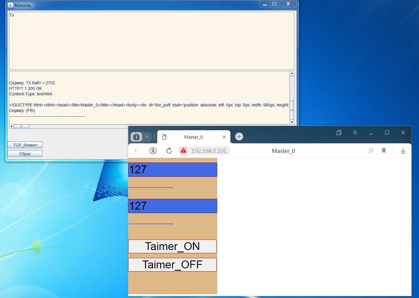

3-запускаем браузер на этом же компе... или другом компе... указывает IP компа (в нашем случае 192.168.0.101) где мы запустили WEB-сервер...
подключаемся к нашему WEB-серверу...
наш WEB-сервер в ответ передаёт HTML страницу... с ползунками вместо стиков)) которые мы будем крутить...
Screenshot_2.jpg [76.07 KiB]
:tea:

1. запустили приложение на компе. ---запустил, появилось окошко
Screenshot_1.jpg [30.66 KiB]
2. ввели IP компа в браузере телефона.----ввёл IP, пишет временно не доступный.
3-запускаем браузер на этом же компе...---- запустилось
4-нажимает "Taimer_ON"... браузер передаёт на WEB-сервер GET запросы --- не передаёт

нас интересует телефон...
значит проблема у тебя в сети))
врубай анализатор (см. выше) и смотри что у тебя там в сети происходит...
