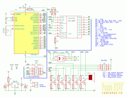

Привет Всем. Не работает таймер. куда копать?
Добавлено after 11 minutes 45 seconds:
Не работает пищалка

dimon721S писал(а):
Не работает пищалка
Если у вас таймер вот по этой схеме:
то там применена пищалка (если судить по схеме) - LD-BZEG-1212
Это вот:
https://www.tme.eu/ru/details/ld-bzeg-1 ... m/loudity/
Тип излучателя звука
электромагнитный сигнализатор
Характеристики преобразователей звука
со встроенным генератором
А какую пищалку вы поставили? А полярность подключения пищалки- правильная?
зы.. Странно, что применена 12-ти вольтовая пищалка, тут надо бы ставить пятивольтовую.. - https://www.tme.eu/ru/details/ld-bzeg-1 ... m/loudity/
https://www.chipdip.ru/product/hcm1206x

АлександрЛ, Вы правы. У меня просто не было в наличии 5-вольтовой пищалки.
dimon721S, Обратите внимание, что пищалка здесь активная, со встроенным генератором. Должна работать просто при подаче питания верной полярности.
В последней схеме - те же условия.

Собирал по этой схеме.
Нет обратного отсчета времени, не могу разобраться с пищалкой
Так вас же спросили- КАКУЮ ИМЕННО ПИЩАЛКУ вы туда поставили?

Пищит.А с таймером что делать, не отсчитывает время
Эта проблема всплывала чуть ранее. Если с меню нормально взаимодействуете, а экспозицию не считает, то беда с кварцем. Пищалка не работает, возможно транзистор "виноват".

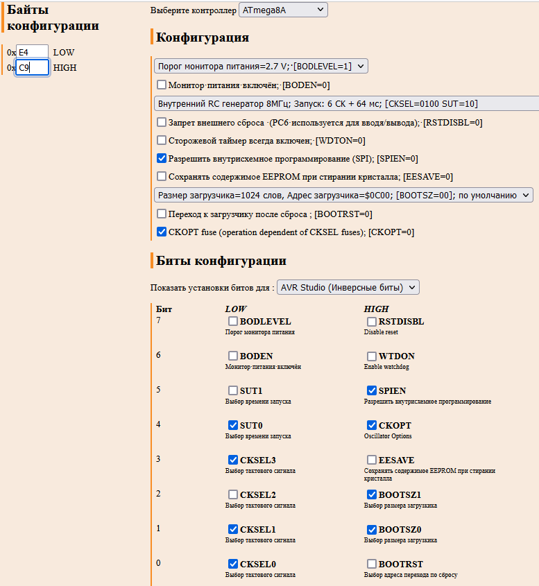

Я, как-то, часы на МК делал, там тоже кварц на 32768, там как-то, не совсем обычно, фьюзы выставляются - сам МК работает от внутреннего генератора, и считает "тики" от внешнего кварца..

АлександрЛ, Здесь тоже кварц работает в асинхронном режиме. Пищалку, кстати можете проверить, если установите звуковое подтверждение работы энкодера в меню. Там генератор не участвует, а при повороте/нажатии энкодера, должны быть слышны "писки".

С пищалкой разобрался. Невнимательность моя, резисторы поменял местами р13 р16

А у вас точно вот так:
фьюзы стоят?
Фьюзы таймера.PNG [52.5 KiB]
 Заголовок сообщения: Re: Таймер-контроллер для засветки фоторезиста
СообщениеДобавлено: Вс мар 26, 2023 16:40:27
Зарегистрирован: Чт ноя 15, 2018 18:19:06
Сообщений: 27
да точно так
