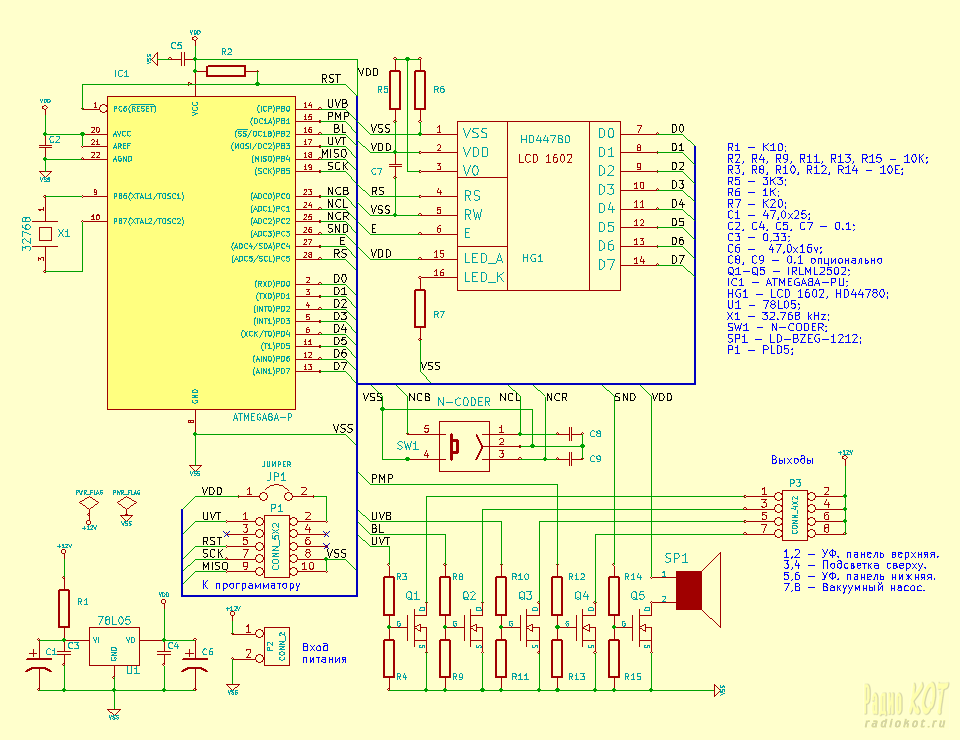

Мне понравилась схема посему переделываю схему под ATMEGA8A-AU и полностью на smd компоненты. Так как в МК я не шарю то в ходе возник вопрос:
есть ли принципиальная разница между земляными контактами? Вопрос связан с конденсатором С2 в оригинальной схеме.

Сообщение pyzhman »
Разницы нет. Но на печатке конденсатор С2 должен быть расположен как можно ближе к пинам 20, 21, 22 микроконтроллера.

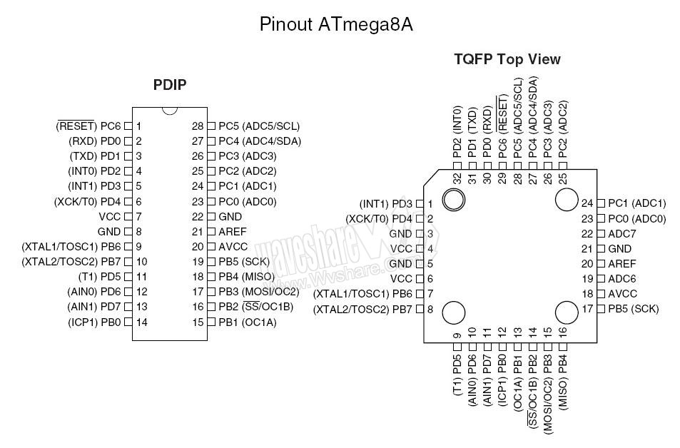

pyzhman писал(а):Разницы нет. Но на печатке конденсатор С2 должен быть расположен как можно ближе к пинам 20, 21, 22 микроконтроллера.
Если я правильно понял то 22 в DIP это 21 в TQFP корпусе?

Сообщение pyzhman »
Он же 8 в PDIP, он же 3 в TQFP, он же 5 в TQFP.

Перерисовал схему в altium. Не могли бы Вы взглянуть не напортачил ли я где? Стабилизатор решил заменить. Будет еще вторая плата с реле и блоком питания.

По контроллеру - все верно. По питанию - не скажу. Не доводилось еще собирать импульсных блоков.
Корпус ("-") на Р1 излишний. Достаточно +12 В на половине ножек, чтоб комфортно подключить нагрузку.

Сообщение !nekromant! »
MOHCTEP писал(а):По контроллеру - все верно. По питанию - не скажу. Не доводилось еще собирать импульсных блоков.
Через Р1 будет подаваться питание на плату контроллера с платы блока питания. Так же на разъеме передается управление на реле. Когда все сделаю выложу схемы и печатки. По этой схеме собрано половина стабилизаторов на ebay и отлично работают. Их плюс в том что настроив напряжение на выходе оно не меняется при изменении входного. +12 будет подключено на второй плате сразу на реле, а через разъем будет подаваться минус.

Сообщение MOHCTEP »
Понятно. В таком случае, схема выглядит достоверной. :)

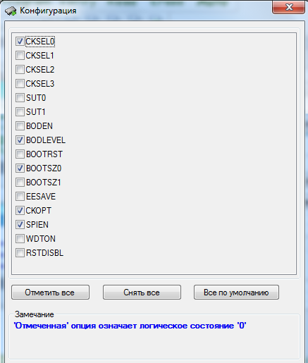

Подскажите по фьузам правильно выставил. а то есть сомнения.
Всё разобрался. Спасибо автору за полезный девайс.

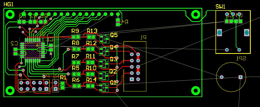

Набросал черновик платы пока без стабилизатора, под него оставил место справа. С энкодером просто беда хоть на левую сторону платы переноси

Я со своей платой неделю "мучился".)) Все равно 3 перемычки пришлось оставить.
!nekromant!, у вас ведь двусторонняя медь? Может переходами "добить"? Или, в крайнем случае, поменяйте пины на удобные вам, я прошивку под вашу плату постараюсь модифицировать.
ЗЫ. Может контроллер повернуть на 90• против часовой?

MOHCTEP писал(а):Я со своей платой неделю "мучился".)) Все равно 3 перемычки пришлось оставить.
Вроде победил. Осталось развести стабилизатор но это мелочи. Теперь ждем посылку от китайцев. Пины менять не вариант, Вы же не будите делать прошивки под каждую плату да и не удобно это. По моему мнению железо должно быть совместимо. Будет побольше времени попробую вторую версию платы сделать. Есть задумка не вылезать за ширину индикатора да и в длину по необходимому минимуму
