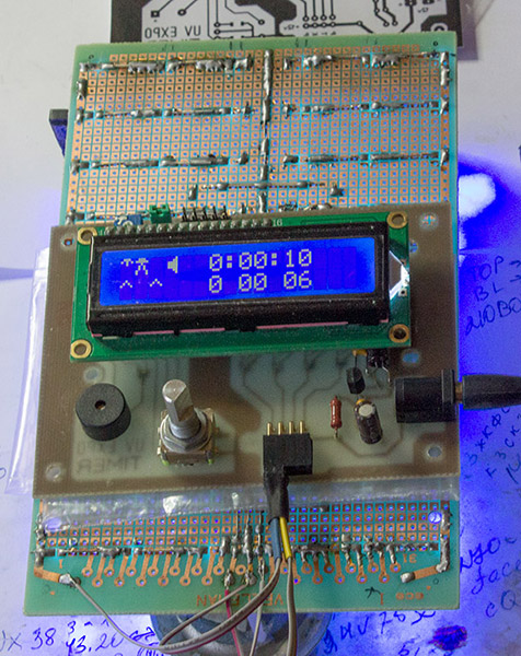

Корпус ("-") на Р1 излишний. Достаточно +12 В на половине ножек, чтоб комфортно подключить нагрузку.
IMG_1955.jpg [141.39 KiB]

MOHCTEP писал(а):
По контроллеру - все верно. По питанию - не скажу. Не доводилось еще собирать импульсных блоков.
Через Р1 будет подаваться питание на плату контроллера с платы блока питания. Так же на разъеме передается управление на реле. Когда все сделаю выложу схемы и печатки. По этой схеме собрано половина стабилизаторов на ebay и отлично работают. Их плюс в том что настроив напряжение на выходе оно не меняется при изменении входного. +12 будет подключено на второй плате сразу на реле, а через разъем будет подаваться минус.
 Заголовок сообщения: Re: Таймер-контроллер для засветки фоторезиста
СообщениеДобавлено: Ср май 13, 2015 23:05:19
Карма: 16
Рейтинг сообщений: 74
Зарегистрирован: Вс янв 19, 2014 00:55:09
Сообщений: 766
Понятно. В таком случае, схема выглядит достоверной. :)
