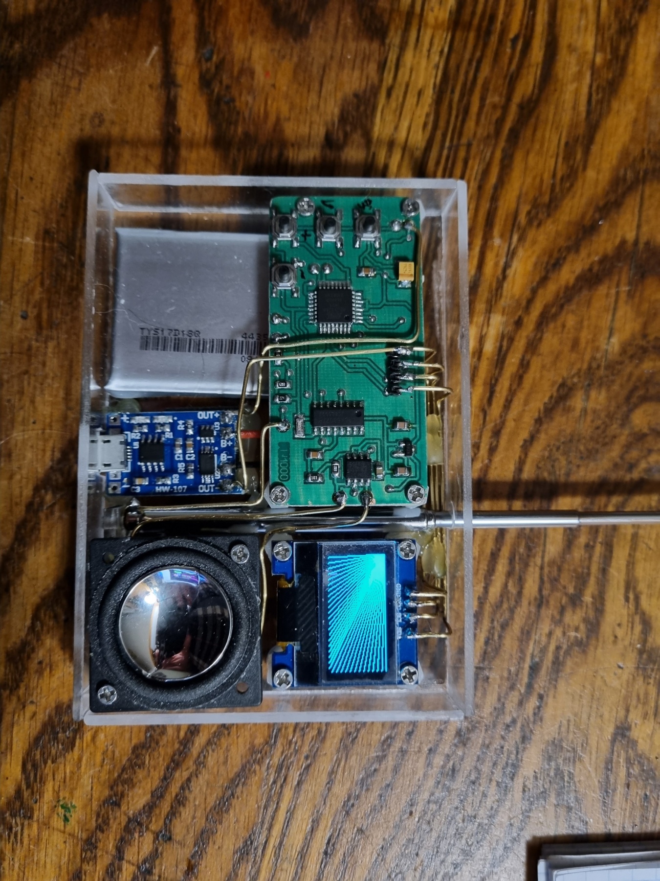

В поддержку проекта сделал видеообзор
https://youtu.be/HJ0ql8h2P8Q
На этом работу с устройством заканчиваю. Спасибо автору за труд по созданию и доработке.

Чем склеивал акриловое стекло?

Возможно, лучше дихлорэтан, но это очень ядовитая штука.Клею суперклеем, его вполне хватает.

Сделал внуку ФМ приемник,сравнил с приемником который сделал почти 40 лет назад.
Видно как продвинулась не НАША злектроника.
Не стал использовать в качестве aнтенны общий провод телефонов , для подключения которого необходим входной контур.
Чувствительность получается выше даже с отрезком провода 15 см ,подключенного на вход приемника.
В программе вместо уровня вх.сигнала вывел уровень громкости,убрал скроллинг экрана.

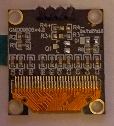

valshev, нужна помощь! Заливаю прошивку крайнюю- радио работает, на дисплее какие то квадратики, изображения нет. Пробовал залить прошивку Носова и Вашу из поста от Пт июл 08, 2022 18:10:28 - экран полностью темный. Дисплей вот такой Изображение
Что можете посоветовать посмотреть?
З.Ы. Дисплеи оба проверил, исправны, у обеих дисплеев ( один с белым, другой сине-желтым шрифтом) адрес 0Х3С. Шью программатором pickit2
 Заголовок сообщения: Re: УКВ ЧМ приемник с дисплеем 0.49 дюйма,64х32 пикселя
СообщениеДобавлено: Вт янв 10, 2023 13:33:29
Рейтинг сообщений: 29
Зарегистрирован: Ср май 25, 2022 17:59:40
Сообщений: 46
Такая же проблема у FOLKSDOICH и den688.
Я заказал и получил дисплей который не работает от прошивки для PIC12F675.
Но этот дисплей работает от моей прошивки для Меги328.Инициализация дисплея в прошивках одинаковая.
Разница в том что у Мега238 интерфейс i2C реализован аппаратно, а для PIC надо i2C программировать.
Косяк в програмной реализации i2C,но такой что одни дисплеи работают а другие нет.
Решения проблемы не нашел.

Два радио на RDA5807FP с одинаковым питанием и антеннами. Один из этой темы на плате Носова с прошивкой крайней от valshev. Второй без МК. Второй работает на отлично, первый половину станций не ловит, а которые ловит идут с помехами. Почему так?
СообщениеДобавлено: Сб янв 14, 2023 17:08:08
Карма: 10
Рейтинг сообщений: 94
Сообщений: 1522
Откуда: Мелеуз
Помехи от дисплея наверно,я впаивал дроссель 10 мкГн на плате дисплея (там по питанию стоит резистор 0 Ом,вместо него и впаивал)
