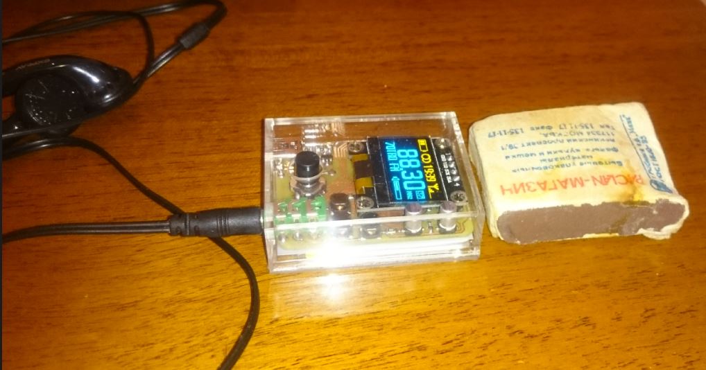

Сообщение SP634 »
[uquote="GoldenAndy",url="/forum/viewtopic.php?p=4242267#p4242267"]Эхххх. Мечта 12-летнего школьника 35 лет назад. Спаять приемник размером со спичечный коробок.
Тогда еще это были ДВ/СВ приемники... Треть объема занимает ферритовая антенна. еще треть оставшегося пространства - малогабаритный конденсатор переменной емкости... их еще попробуй достань маленькие....
Оставшееся пространство - приемник прямого усиления на паре-тройке транзисторов, да 1-2 аккумулятора Д-0.06.[/uquote]
Мечта сбылась :) Через 40 лет :(
(80.95 КБ) 193 скачивания
(59.4 КБ) 163 скачивания
(108.74 КБ) 154 скачивания
(101.52 КБ) 178 скачиваний
