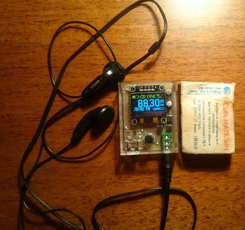

Откуда: Апрелевка
Эхххх. Мечта 12-летнего школьника 35 лет назад. Спаять приемник размером со спичечный коробок.
Тогда еще это были ДВ/СВ приемники... Треть объема занимает ферритовая антенна. еще треть оставшегося пространства - малогабаритный конденсатор переменной емкости... их еще попробуй достань маленькие....
Оставшееся пространство - приемник прямого усиления на паре-тройке транзисторов, да 1-2 аккумулятора Д-0.06.
Мечта сбылась :) Через 40 лет :(
