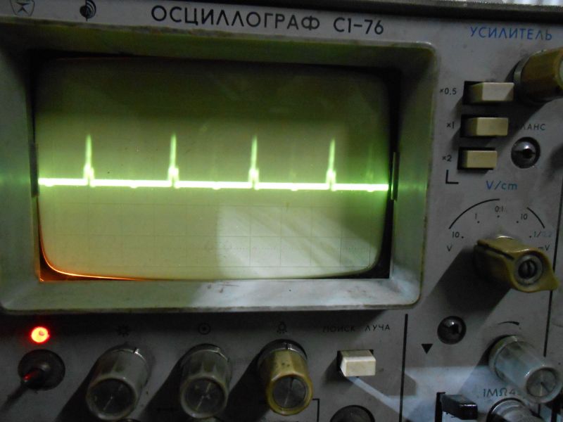

Добавлено after 7 minutes 48 seconds:
[uquote="Shpionus",url="/forum/viewtopic.php?p=4236119#p4236119"]Проблеммы из-за ООС по напряжению, повторяю, надо смотреть по отсутствию возбуждения на выходе блока.[/uquote]
Изображение 4 Ампера/ 11 вольт выход +\-
5В/дел.
А может быть это возбуд на линии 5 вольт что идут через сопротивления на 15/2 с дежурки? ( не, уже проверил ставил дроссель и кондер)

Сообщение Shpionus »
И к стате без лампы с подключенной ОС трапеции нет, только иглы
Ну так и должно быть, нагрузки нет, и выходной конденсатор заряжается очень быстро и почти не разряжается, и импульсы для поддержания нужного напряжения на нём, нужны очень короткие.
По вашим осциллограммам не понятно не частота, не амплитуда, делайте всегда к осциллограммам подписи, сколько Вольт на деление, и сколько мили/микросекунд на деление.
5В/дел.
Не заметил. Многовато тогда, частота какая?

Сообщения: 32
Зарегистрирован: Чт янв 02, 2020 21:27:50
Сообщение Камень »
Так я же написал 5 вольт деление/1микросекунда :facepalm:
Если подключить нагрузку и наворачивать напряжение увеличивая ток ампер до 7, то видно что заполнение увеличивается, но открывается не перпендикулярно а плавно...
