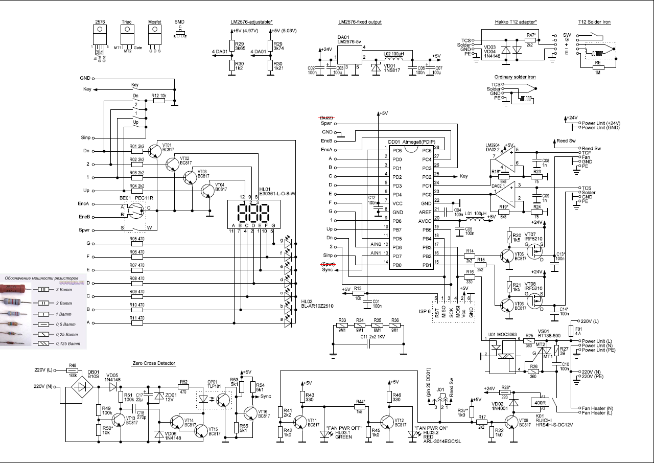

 Заголовок сообщения: Re: Цифровая паяльная станция (от михи-псков)
СообщениеДобавлено: Сб апр 24, 2021 22:32:22
Зарегистрирован: Ср дек 09, 2015 23:41:33
Сообщений: 5
Добрый вечер.На эту схему можно найти прошивку.Спасибо.
