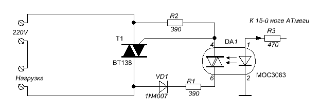

Как думаете стоит ли на Люкей 702 ставить фильтр? А то многие пишут то лампочки мигают то помехи от люкея. На Али efi filter с выключателем и предохранителем.
Фильтр не ставят, ставят диод в канале фена.
фен 70 ом.GIF [4.29 KiB]
