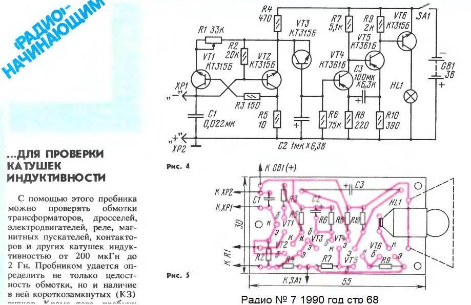

Здравствуйте.
Кто может мне нарисовать печатную плату, компоненты SMD.
Схему прилагаю.
Сколько будет стоить?
http://archive.radio.ru/web/1990/07/069/

А чем вас имеющаяся не устраивает?
По размерам особо меньше, всё равно не получится :dont_know:
SMD бывают разные- размер от 1206 до 0402
"полярные" - "электролиты"-
или "танталовые"
Ну, с транзисторами попроще, они, в основном, одинаковые
Ставить хотите лампочку или светодиод? (как предложено в статье, но тогда ещё не знали, что светодиоды станут намного ярче :))) )

На SMD получится дешевле. И сверлить отверстия не хочется))
Особой миниатюрности конечно не требуется, SMD резисторы можно формата 1206.
Вместо лампочки конечно светодиод))
Полярные конденсаторы - электролиты.
Хорошо бы предусмотреть установку на плате бокс(или как там его назвать) для батареек типа ААА - три штуки или лучше таблетку CR2320?
Все рекомендации, мнения по конструктиву приветствуются бесспорно))

Три штуки АА или ААА это 4,5 вольта, а в схеме указано 3 вольта
Вообще надо проверить, но я так подозреваю, что схеме напряжение питания от 3 до 4,5 вольт "до лампочки" - некритично..
Сверлить отверстия это проблема того, кто будет делать плату
"тантал" заметно мельче "электролита" (главное- более "плоский", как крокодил Гена :))) :))) ) а для работы схемы "монопенисуально" :shock:
Готовый корпус есть? Или куда вы хотите эту плату встраивать?
СпойлерСамая большая проблема- это "нарисовал плату, а потом думаешь, куда её впихнуть"- в один корпус "чуть чуть не лезет", а другой- сильно велик..

Скачайте например сл,загрузить ту плату шаблоном в требуемом масштабе, закидайте макросами компонентов и обведите линии соединений дорожками.....

погледел на схем и плат сейчас я еще повторять неста не за что толку от ней мало современые сжемки не тока мерят индуктифкуи добротность но и...
ну и рисунок такоф что не переделывая ничго толка замениф кружки с дырко прямоуголными площадками согласно шага SMD. типоразмера планируемогт джлч монтада 0805 вполне впишется без проблем
оксидники(банки) там нах не здались на нужну емкость полнол керамы 0805 даже размера а о 1206 и подавно
ждя пробника есть смысл ставить или литий таблетку или акум от мобилы плоский
другое неимет смысла тк изза саморазряда и окисления батаре подохнут быстре сами чем от работы
вместо лампы следует ставит красный яркий диот ч прямым не выше 1.8в +резистор на ток неболе 5ма тогда пробник может служит доволно долго при малых габаритах спичечного колопка

КТ315 SMD ? Быстрее на макетке сделать.
С такими требованиями сам рисуй. Долистай подшивку года до 91-92 там полный гайд по спринту. Читать необязательно, включаешь спринт и всё понятно.
Такую хренатень надо собирать на выводных чтоб проще перестраивать, скорее всего оно не заработает с другими деталями. Другое усиление, другие частоты, да и часто в статьях обещаний много, не всё начинает работать
