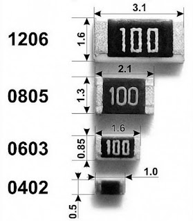

А чем вас имеющаяся не устраивает?
По размерам особо меньше, всё равно не получится :dont_know:
SMD бывают разные- размер от 1206 до 0402
"полярные" - "электролиты"-
или "танталовые"
Ну, с транзисторами попроще, они, в основном, одинаковые
Ставить хотите лампочку или светодиод? (как предложено в статье, но тогда ещё не знали, что светодиоды станут намного ярче :))) )

На SMD получится дешевле. И сверлить отверстия не хочется))
Особой миниатюрности конечно не требуется, SMD резисторы можно формата 1206.
Вместо лампочки конечно светодиод))
Полярные конденсаторы - электролиты.
Хорошо бы предусмотреть установку на плате бокс(или как там его назвать) для батареек типа ААА - три штуки или лучше таблетку CR2320?
Все рекомендации, мнения по конструктиву приветствуются бесспорно))

ну и рисунок такоф что не переделывая ничго толка замениф кружки с дырко прямоуголными площадками согласно шага SMD. типоразмера планируемогт джлч монтада 0805 вполне впишется без проблем
оксидники(банки) там нах не здались на нужну емкость полнол керамы 0805 даже размера а о 1206 и подавно
ждя пробника есть смысл ставить или литий таблетку или акум от мобилы плоский
другое неимет смысла тк изза саморазряда и окисления батаре подохнут быстре сами чем от работы
вместо лампы следует ставит красный яркий диот ч прямым не выше 1.8в +резистор на ток неболе 5ма тогда пробник может служит доволно долго при малых габаритах спичечного колопка
