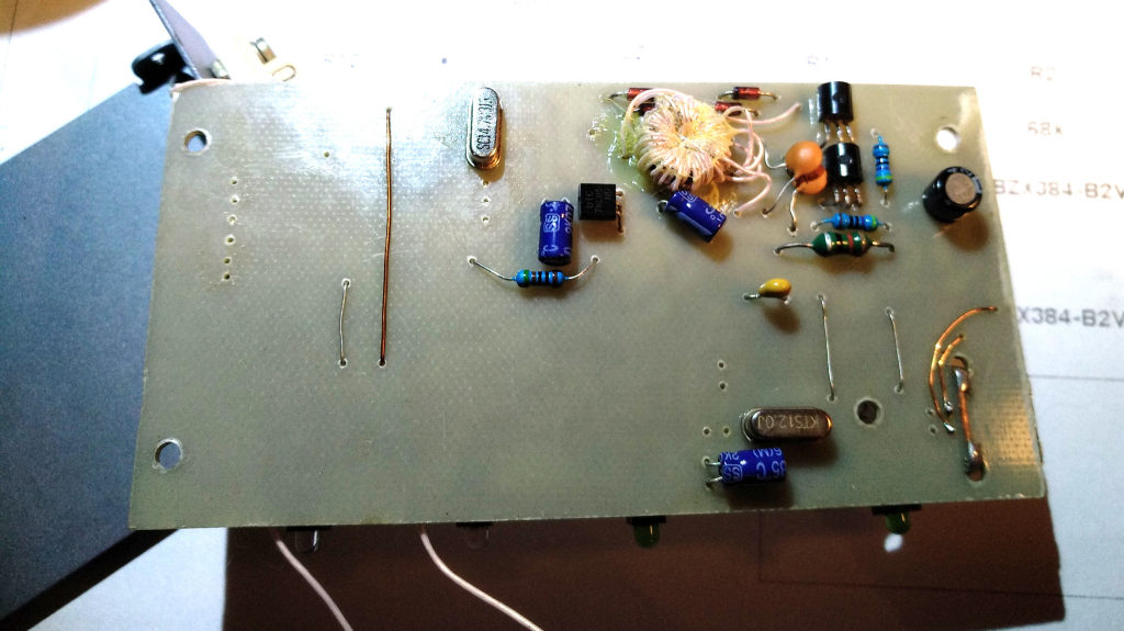

Зарегистрирован: Пн дек 31, 2012 13:16:59
Сообщений: 39
Помогите!
Собрал STK500v2 бу петка, вместо FT232 применил CH340G.
https://radiokot.ru/lab/controller/45/
Зависает при попытке программировать/считывать фьюзы при неподключеном/битом контроллере.
Выводит "Could not contact to programmer. "
Приходится закрывать эту оболочку и заново вызывать > contact programmer, и это сильно напрягает.
AVR STUDIO 4.19 выдает:
Entering programming mode..FAILED!
leave programming mode...FAILED!
Напряжение с ресета на делитель приходит, лампочка горит.
При подключенном живом контроллере пишет/читает без замечаний.
Так же не требуется отключать шнурок USB, достаточно снова кликнуть contact programmer.
Я так предполагаю это ошибка в обмене между студией и программатором в нештатной ситуации, когда отсутствует подключение к программируемому контроллеру?
Это у всех так или нет?

оказалось, если забить на сообщение could not contact programmer и жать кнопки прочитать, начинает читать как не в чем ни бывало.
По моему, что-то надо подкрутить в исходнике на предмет обработки запросов от ПК.

ну вот придется переделывать, тактирование от аппаратного таймера , менять разводку с другой ноги мк и собирать из исходников Ридико.
эх, петка! позор.
вот так захочешь собрать что либо из интернета, несмотря на восторженные отзывы. а оно кое как работает.

Запрограммировал прошивку от Леонида Ивановича, все работает и вроде без замечаний. Оболочку перезагружать не требуется, при отключенном таргете выводит стандартный варнинг и программатор при этом не отваливается.
Только тактирование пришлось соплей кинуть с выхода OC1A (Pin13) теперь сигнал от 0 до 3.6 мГц без дрожащих фронтов, и рулится прямо из оболочки AVR studio.
Эх petka petka. Стыдно, торварищ!
Леониду Ивановичу большое спасибо за то, что допилил до ума программу!
Добавлено after 4 minutes 34 seconds:
с полной развязкой от компа.
IMG_20210506_004931.jpg [96.91 KiB]
IMG_20210506_004904.jpg [145.71 KiB]
