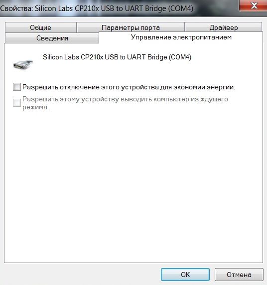

Сделал скриншоты с Win 7-64 - может поможет, вдруг драйвер не совсем тот. Еще ОБЯЗАТЕЛЬНО НУЖНО СНЯТЬ ГАЛОЧКУ с разрешения отключения этого устройства для
экономии энергии. А то с CP 2102 снимается питание через какое-то время.

Доброго Всем дня!!! Прошу меня извинить за то, что отвлекал своими вопросами и отнимал время! Отремонтировал свой мультик и сразу нашёл косяк. Перепутал провода MOSI и GND между собой на выходе. Программатор прекрасно работает. Ещё раз извините за беспокойство и спасибо за подсказки!!!
