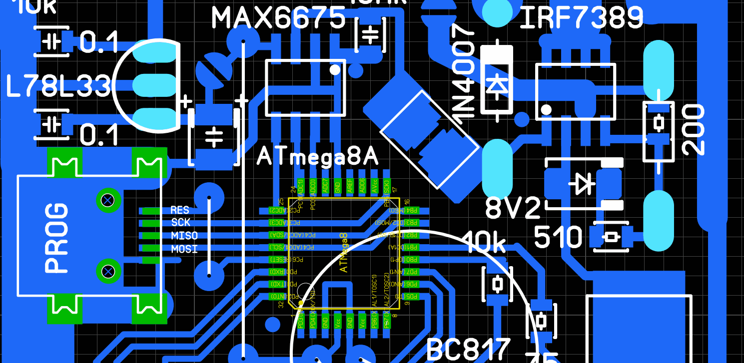

не надо хамить.
Вот кусок печатки замечательно работающего устройства, где не только AVcc висит в воздухе, но и пины запараллелены.
Как вам такое, ортодоксы?

это пипец какойто... :facepalm:
мало того, что разъём uUSB разведён совсем не для тех целей, для каких он предназначен... (кстати, не думал что будет с мегой в случае включения туда весьма распространенного стандартного ЮСБ шнурка?, ещё свой программатор воткни в мобилу, проверь, выдержит ли её вход, рассчитанный на 3,3в)
какой смысл соединения ног? просто провода по другому не легли? так обычно неспособностью нормально развести плату не хвастаются...
все продумано до мелочей.
В прогере стоят согласующие резисторы, 5 вольт подается на ресет меги, а он, как известно, высоковольтный. Сигнальные уровни USB стандартно 3.3.
так шо не надо пугать людей.
очень простой смысл в компактности и односторонней ЛУТовской технологии - платка за полчаса безо всякого хвастовства.
Да никак. Обычное любительское УГ.
