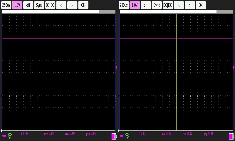

GFX,
На SPI висел резистивный тач, он и мешал. Смещение заработало.
Подаю через щуп 1:1 на первый канал 2,5В. Луч отклоняется на 5 клеток. При этом показывает какое-то странное RMS, при чём значение зависит от смещения луча.
Что-то не могу понят.

andrey89., что то цвета кривые и картинки... У вас что за экран вообще и что за прошивка. То что rms зависит от смещения луча как бы нормально. В том плане что луч смещается аппаратно до входа в ацп.
Добавлено after 2 minutes 45 seconds:
andrey89., в целом ничего непонятно. Сделайте калиьррвку нуля и посмотрите где луч. Если на 0 то ок. Далее 3в подайте или сколько выподаете и смотрите где луч и чио показывает rms. Далее уже можете его посмещать.

Еще в настройках нужно выбрать соответствующие делители для обоих каналов.

Про смещение понял. Прошивка GFXscope_v4_0_5_96MGz_RM68120
Ноль откалибровался.

andrey89., судя по цветам экран у вас не RM68120
Добавлено after 1 hour 10 minutes 41 second:
andrey89., выложил прошивку GFXscope_v4_0_5_96MGz_NT35510, попробуйте ее.
