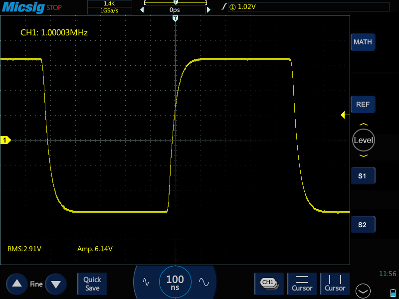

Подскажите, как бороться с искажениями на меандре генератора.
Убрал фильтр, стало лучше на меандре, но на синусе 1MHz появились ступеньки. Для 1 MHz такая форма нормально?
Комментарий к файлу: Без фильтра 1MHz
20210409115646.png [42.49 KiB]
Комментарий к файлу: С фильтром 22pF-10uH-22pF
20210409112739.png [45.35 KiB]
