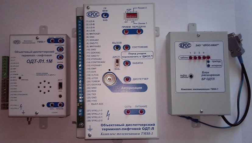

На работе мы столкнулись с такой проблеммой, аппаратура ДП связи (ЛДСС) комплекса телемеханики ТМ88, блоки типа ОДТ-Л, режим работы - круглосуточный 24/7, БП трансформаторный, на выходе БП питание стабилизированное 12 вольт, после диодного моста завод изначально ставил конденсаторы 1000 мкф. х 25 вольт:
в режиме обмена данными, без включения ГГС и телемеханики, напряжение на них было в среднем 20 - 23V. И вот через год - полтора начались массовые отказы аппаратуры, конденсаторы массово начинали выходить из строя, вздувались, а на пульсирующим напряжении техника естественно начинала сбоить. Конденсаторы применялись разных фирм:
Оборудования было несколько сотен единиц. На завод направили рекламацию, а на установленном оборудовании конденсаторы стали менять на большее напряжение, не дожидаясь отказов техники, после чего проблемма ушла:
Аппаратура такого плана:

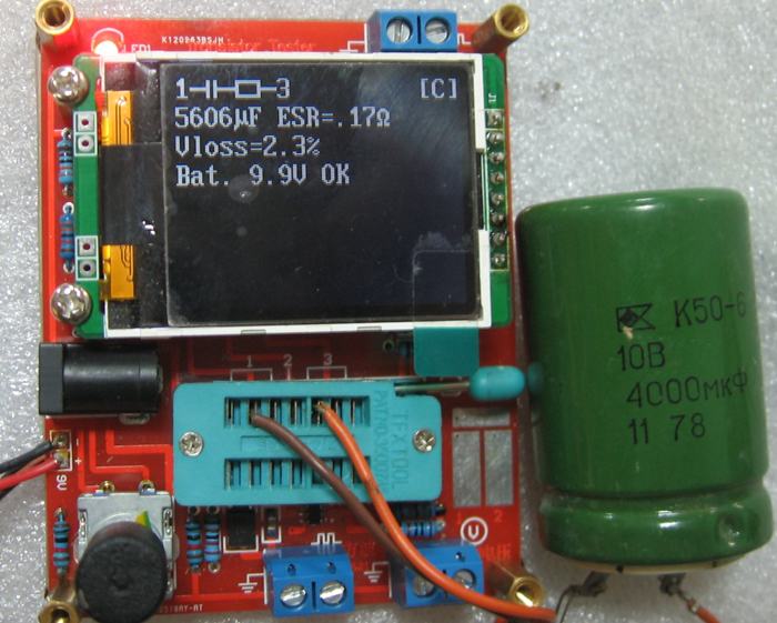

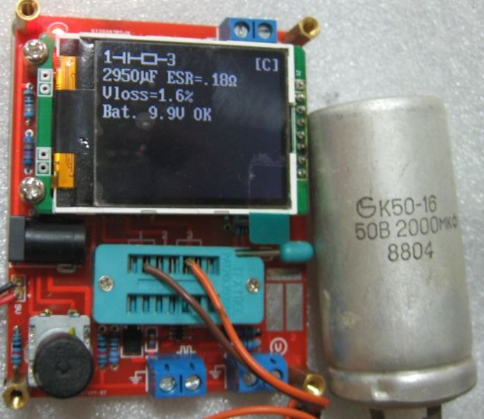

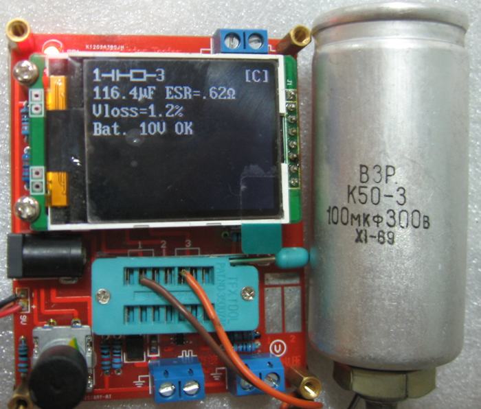

... Дохнут до срока только и исключительно конденсаторы в импульсных БП, причем, преимущественно в обратноходах... :)
Дохнут не схемотехники блока питания , а от амплитуды и частоты пульсаций напряжения.
Чем выше частота, тем выше требования к конденсатору и чем выше рабочее напряжение его, тем больше допустимая величина
переменной составляющей.
Это ещё в ТУ на советские конденсаторы было указано, там были соответствующие графики.
Недавно две коробки электролитов (4 конденсатора в одном корпусе) пустил на цветмет 80-х годов.
Коррозия проела корпуса и добралась до обкладок, но что интересно большинство было с мокрым электролитом, не высохшие.
Но химия всё таки делает своё дело, постепенно фольга, в месте соединения с контактом разрушается.
И что касается качества советских конденсаторов, в 2019 году этому конденсатору было 50 ЛЕТ
Есть ещё пара фоток

завышеная от номинала емкость это ка раз фишка почти всех банокиз ранего СССР-расчет на то что всамом злохудшем случае не мене допускоф
у китая наоборот написано 100 на деле всегда менше
