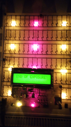

Большое спасибо МОНСТЕР за отличную конструкцию и техническую поддержку во время изготовления мной этого таймера!

JuraI, :beer: Рад, что все у Вас заработало и конструкция понравилась!
Впервые вижу дисплей с таким расположением выводов.

Уважаемый Монстер. Отличная разработка, работает без запинок. Давно хотел аналогичную собрать - вот теперь дошли руки. Осталось стойки подлиньше найти и корпус сделать. Успехом вам в Ваших разработках.
Дополнение, может кому пригодится:
- Атмеги покупал на али-экспрессе - программатор их не видел. Помогло следующее - запаял дополнительно кварц в параллель основному (нужно более 4 Mhz).
- На ютюбе есть видео пользователя - "Электроника у деда на кухне". Подробно расписан весь процесс. Изготовление качественного шаблона на простой бумаге и нанесение защитной маски.

Viktor2009, Спасибо! :) Надеюсь, что устройство будет только радовать.
Странные Атмеги. Ощущение, что они б.у. и фьюзы не фабричные.

Скорее всего - да, хотя микросхемы были в ленте и на сайте позиционировались как новые. Подсказку нашел в отзывах одного покупателя. Он предположил, что возможно их уже запрограммировали под кварц без запайки, а может и выпаяли откуда нибудь. Он предлагал запаять кварц, чтобы программатор его увидел, перепрошить и потом снять добавленный кварц.
