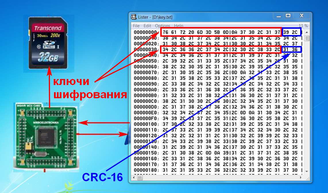

Для реализации Шифра Вернама нам потребуется генератор случайных чисел.
Генераторы случайных чисел бывают двух видов:
1. Программный - https://ru.wikipedia.org/wiki/Генератор ... йных_чисел
2. Аппаратный - https://ru.wikipedia.org/wiki/Аппаратны ... йных_чисел
Нас больше интересует Аппаратный, т.к. у него лучше энтропия - https://ru.wikipedia.org/wiki/Информационная_энтропия
Цитата: "В персональных компьютерах авторы программных ГСЧ используют гораздо более быстрые источники энтропии, такие, как шум звуковой карты или счётчик тактов процессора."
Шум звуковой карты...
Добавлено after 1 hour 2 minutes 20 seconds:
Вместо звуковой карты будем использовать АЦП ATmega128.
Вот собственно схема АЦП ATmega128.
Обычный АЦП последовательного приближения. https://ru.wikipedia.org/wiki/Аналого-ц ... риближения
Ничего особенного)) Отключаем подтяжку порта... Порт болтается в воздухе)) Входное сопротивление более 1 MOм... Это важно ! Затем нажимаем кнопочку на ATmega128... Запускаем непрерывное преобразование АЦП...
АЦП измеряет напряжение на входе... Точнее разного рода "наводки" на входе АЦП. Т.к. входное сопротивление более 1 MOм...
Далее делаем цифровую обработку полученных значений АЦП.
Тут есть одна "фишка". После цифровой обработки значений АЦП мы получаем не само значение АЦП, а значение квантов АЦП.
Т.е. по сути мы измеряем на напряжение, а шум квантования самого АЦП. Это важно ! Это улучшает энтропию )) Добавлено after 3 minutes 28 seconds:
Вот что у нас получилось на выходе)) У кого есть специальные программы проверки энтропии можете проверить... действительно ли все числа случайные и не коррелируют ли они между собой. Есть такие специальные программы.))
Добавлено after 22 minutes 39 seconds:
Получили массив значений (шум квантования АЦП, вызванного как флуктуациями напряжения на входе самого АЦП, так и ошибками квантования самого АЦП). В идеале мы должны получить белый шум. https://ru.wikipedia.org/wiki/Белый_шум
Далее ATmega128 разбивает массив на блоки... считает для каждого блока контрольную сумму и записывает на флешку.
Получили массив ключей шифрования для Шифра Вернама))

Это нам пригодится.)) Возьмём "картошки" - режим (CBC). Ещё добавим "петрушки" - вектор инициализации.
У нас есть "марковка" - генератор случайных чисел.
И добавим Соль (куда же без неё) - https://ru.wikipedia.org/wiki/Соль_(криптография)
Тут главное суп не пересолить))

ATmega128 более чем достаточно. Просто надо добавить шифрование и всё. В ATmega128 влезет любой протокол шифрования.
Осталось только выбрать протокол... Или придумать свой))

Шифрование.
Короче... Потоковый шифр отложим на потом... Симметричное блочное шифрование. Вернёмся к классике))
Будем делать на ГОСТ 28147-89. Потому что он простой)) https://ru.wikipedia.org/wiki/ГОСТ_28147-89
Недавно вышло обновление - "Магма". https://ru.wikipedia.org/wiki/ГОСТ_28147-89#Магма
Добавлено after 47 minutes 42 seconds:
В основе "Магма" лежит Сеть Фейстеля https://ru.wikipedia.org/wiki/Сеть_Фейстеля
-Входной блок 8 байт (64-бит).
-Ключ 32 байт (256-бит).
-Таблица замен 16x8 https://ru.wikipedia.org/wiki/ГОСТ_2814 ... 47-param-Z
-32 раунда шифрования/расшифрования.
Короче... открываем Java и пишем)) На схеме:
-зелёным - это процесс шифрования.
-красным - это процесс расшифрования.
-L - это левый блок 4 байт (32-бит).
-R - это правый блок 4 байт (32-бит).
-K- это раундовый ключ. Ключ по 4 байт (32-бит) каждый: K1…K8.
-raund- это номер раунда. Всего 32 раунда.
Всё работает)) Теперь мы можем всё зашифровать и расшифровывать... прям в Java ))
Вообще в Java есть готовая библиотека для разных шифров, но об этом потом...
Проблема в том что в ATmega128 нет такой библиотеки... значит надо сделать !)) Но об этом потом...

Режим шифрования.
Интересный вопрос...
https://ru.wikipedia.org/wiki/Режим_шифрования
Сейчас во все радиомодули встраивают шифрование. Обычно это AES-128.
И в твоём тоже)) В твоём не понятно в каком режиме шифрования работает AES-128.
В нормальных радиомодулях можно менять режим шифрования AES-128.
Не знаю как режим работы шифрования влияет на криптостойкость... Ну с простым Electronic Codebook (ECB) понятно как. ))
А что с остальными ? Кто знает напишите !)).
Я тут пока поэкспериментировал с разными режимами шифрования...
Короче... Для ГОСТ думаю использовать Cipher Feedback (CFB) или Counter mode (CTR). Они проще программно.))
У кого есть замечания / возражения / мысли ?

На чём мы остановились...
Добавим в Java кнопку "шифрование".))
1. если кнопка не нажата все данные по сети передаются без шифрования. 2. нажимаем кнопочку... все данные по сети передаются в зашифрованном виде. (ГОСТ 28147-89) кнопочку можно переключать "на ходу" ))

Остался последний вопрос... вектор инициализации https://ru.wikipedia.org/wiki/Режим_шиф ... ector_(IV)
Думаю сделать что-то типа такого - https://ru.wikipedia.org/wiki/Режим_шиф ... Delta_(RD)

Для интереса запихнул протокол (ГОСТ 28147-89) в ATmega8...)) Пипец)) Как и ожидалось протокол для ATmega8 слишком тяжёлый... Тормозит конкретно))
8 битная ATmega8 (4 МГц) против Java на компе (двух ядерный проц 2,5 ГГц) - разница заметна.))
Но сам факт что работает.
Короче... Чтоб запихнуть (ГОСТ 28147-89) в Кораблик... надо очень сильно оптимизировать алгоритм.
Но в принципе это возможно.

1. затем что я не знаю как работает шифрование в СС... А ты знаешь ? Как я могу спать спокойно не зная этого?))
2. если мне например надо просто включить лампочку удалённо... нафиг мне СС... ?
при этом надо сделать так, чтобы никто кроме меня не смог включить мою лампочку.
Вот для этого и существуют протоколы шифрования))
Сейчас мне достаточно простой меги8 и любого самого дешёвого радиомодуля. Абсолютно любого.)) Потому что вся "безопасность" у меня в самой меги8))
Сейчас я у меня примерно такая схема: Только вместо AES у меня ГОСТ. Потому что AEC в мегу8 не влезает)) в меги8 мало памяти...
Зато AES влезает в мегу128.
Потом может переделаем на AES-256 на меги128.
