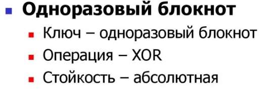

Протоколы шифрования.
С одноразовыми блокнотами разобрались))
Screenshot_3.jpg [13.44 KiB]
Криптостойкость абсолютная.
Screenshot_2.jpg [72.64 KiB]
Но всякие флешки и генераторы шума напрягают)) Значит надо придумать другой протокол...
