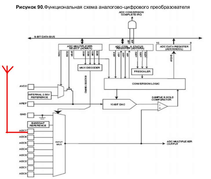

Вместо звуковой карты будем использовать АЦП ATmega128.
Вот собственно схема АЦП ATmega128.
Обычный АЦП последовательного приближения. https://ru.wikipedia.org/wiki/Аналого-ц ... риближения
Ничего особенного))
Screenshot_1.jpg [30.29 KiB]
Отключаем подтяжку порта... Порт болтается в воздухе)) Входное сопротивление более 1 MOм... Это важно !
Screenshot_2.jpg [64.58 KiB]
Затем нажимаем кнопочку на ATmega128... Запускаем непрерывное преобразование АЦП...
АЦП измеряет напряжение на входе... Точнее разного рода "наводки" на входе АЦП. Т.к. входное сопротивление более 1 MOм...
Далее делаем цифровую обработку полученных значений АЦП.
Тут есть одна "фишка". После цифровой обработки значений АЦП мы получаем не само значение АЦП, а значение квантов АЦП.
Т.е. по сути мы измеряем на напряжение, а шум квантования самого АЦП. Это важно ! Это улучшает энтропию ))

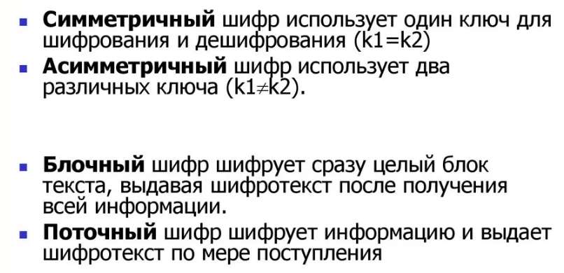

Но всякие флешки и генераторы шума напрягают)) Значит надо придумать другой протокол...
Какие вообще бывают протоколы ?
Screenshot_1.jpg [44.12 KiB]
Нас интересуют симметричные, с одним ключем.
