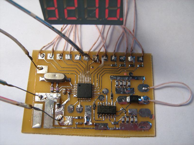

версия на основе stm8.
переключение между режимами нажатием любой кнопки, вход в настройки удержанием кнопок. для С задаётся ёмкость опорного конденсатора (если >9999pF то самый младший разряд вслепую, поскольку не хватает знакомест индикатора), для L - опорной индуктивности (uH).
вроде работает но серьёзно не проверялось.

финальная прошивка к схеме из предыдущего сообщения. сорри за поднятие темы, но его правка уже недоступна.
для установки нуля без корректировки опорных элементов достаточно войти в режим настройки удержанием обеих кнопок и подождать несколько секунд возвращения в обычный режим, отдельно для режима измерения ёмкости, отдельно для индуктивности.
