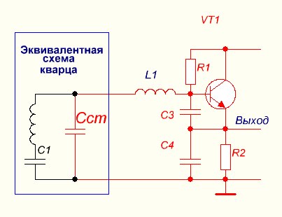

Я хочу запустить кварц на частоте 27145, это частота которая на нем написана. Как это сделать? Как это вообще делается?
Если в генераторе не нужно будет делать ЧМ, то делаешь генератор или по схеме Пирса, или по схеме Колпитца.
С Колпитцем проще, т.к. сначала вместо кварца в нем ставишь конденсатор порядка 1000 пф. Катушкой устанавливаешь частоту 27 МГц. Потом ставишь кварц и слегка подкручиваешь катушку по максимуму.
Все так, как делал раньше в АМ передатчике.
В этом случае кварц сразу возбудится на третьей гармонике и частота генерации будет та, что на нём написана.
Добавлено after 26 minutes 46 seconds:
Там есть момент между срывом генерации и устойчивой но уже на пределе генерацией, так вот там может и поместится 1 Мгц. Но стабильность уже не отличается от LC
Если чрезмерно увеличивать индуктивность катушки включенную последовательно с кварцем, то можем "выскочить" за пределы резонансного промежутка кварца и генератор превращается в обычный LC генератор по схеме Клаппа.
https://ru.wikipedia.org/wiki/%D0%93%D0 ... 0%BF%D0%B0
Когда "выскакиваем" за резонансный промежуток кварца, то работают только те элементы, что нарисованы красным.
Сст - статическая емкость кварца(ёмкость кварцедержателя)
Частота определяется катушкой L1 и емкостями Сст, С3, С4
И понятно, что и двигается он при этих условиях, как обычный LC генератор, пока не уменьшишь индуктивность катушки и не попадешь опять в резонансный промежуток кварца.

olegue Ну вот, Вы сами убедились, что современные "импортные" кварцы перестраиваются в широких пределах.
И 300 кГц для них далеко не предел.))
У современных кварцев очень маленькая статическая ёмкость... У меня показала что-то порядка 0,4 пФ (точней сказать не могу, такие маленькие ёмкости измерить трудно).
И мотать катушки секциями совсем не обязательно. Можно использовать одну катушку с однорядной намоткой тонким проводом. Эффект будут тот же))
катушка однорядная.jpg [8.56 KiB]
А ещё я заметил, что без феррита улучшается температурная стабильность кварцевого генератора. Не намного конечно, но всё таки. Раза в полтора... два. Но это грубо, "на глаз" ))
Только настраивать без феррита не удобно - надо отматывать/доматывать по одному витку.
