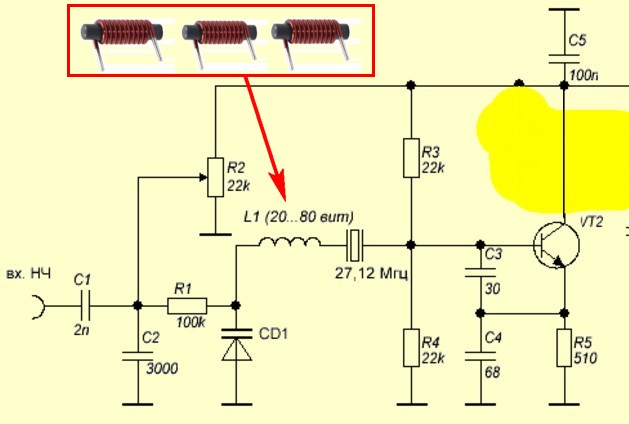

roman.com писал(а):
Каким образов Вы собираетесь поднять частоту первой гармоники аж на целых 183 кГц (9.1000 - 9.0817 = 0.1830) ?
так это я хотел у Вас узнать?

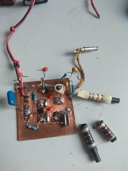

Во первых нужно изготовить хорошую катушку с нармальным сердечьником который плавно вкручивается и начать что-то делать. Там есть момент между срывом генерации и устойчивой но уже на пределе генерацией, так вот там может и поместится 1 Мгц. Но стабильность уже не отличается от LC и смысла в ней нет. Я тоже наблюдал этот эффект при опытах с ФМ модулятором . У меня стоял кварц на 50 Мгц, заводил его первой, выдилял пятую.

olegue писал(а):
Но это все как говориться, не точно.
здесь я говорил об ошибке при эксперименте. Тоже читайте внимательно.
Вернемся к гармониковому кварцу 27.145
стоит в этой схеме
в ней я получаю частоту 27258 (т.е первая гармоника 9.086*3)
Я так понимаю, что кварц в этой схеме заводится на первой и потом умножается в контуре?
По какой схеме подключить что бы получить 27145?
Для начала замкни варикап и посмотри, сколько получается.
Соответственно покрути катушку, вставляя в неё не только феррит, а и латунь.
Добавлено after 2 minutes 13 seconds:
Катушка сколько витков?
 Заголовок сообщения: Re: Радиостанция СВ

катушка 4*5витков
замыкаю варикап - частота на 8кгц вниз уходит (27250)

Феррит в катушку вставляешь?
Если и с ферритом не можешь опустить, то попробуй катушку сделать 5х8 витков.
Выше же писали, что катушку часто приходится перематывать.
С гармониковыми кварцами конденсаторы С6, С7 поставь по 100 пф.

Я хочу запустить кварц на частоте 27145, это частота которая на нем написана. Как это сделать? Как это вообще делается?
Если в генераторе не нужно будет делать ЧМ, то делаешь генератор или по схеме Пирса, или по схеме Колпитца.
С Колпитцем проще, т.к. сначала вместо кварца в нем ставишь конденсатор порядка 1000 пф. Катушкой устанавливаешь частоту 27 МГц. Потом ставишь кварц и слегка подкручиваешь катушку по максимуму.
Все так, как делал раньше в АМ передатчике.
В этом случае кварц сразу возбудится на третьей гармонике и частота генерации будет та, что на нём написана.

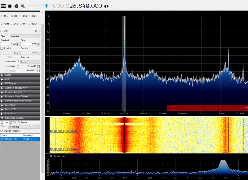

Ну как же... выше писал. В качестве эксперимента. Собираем по классической схеме (ёмкостная трёхточка).
Берём кварц 27,000 МГц (не гармониковый). Добавляем несколько катушек последовательно кварцу (одной катушки будет мало). И плавненько, не спеша, вводим сердечники, один за другим.
Частоту контролируем по анализатору. Главное не спеша))
Можно (лучше) изготовить хорошую катушку, с нормальным сердечником, который плавно вкручивается. Но для простого эксперимента можно использовать "не нормальные" катушки))
У Вас "импортный" кварц. Он позволяет перестраиваться до 1 МГц.
схема 1 Мгц.jpg [38.82 KiB]

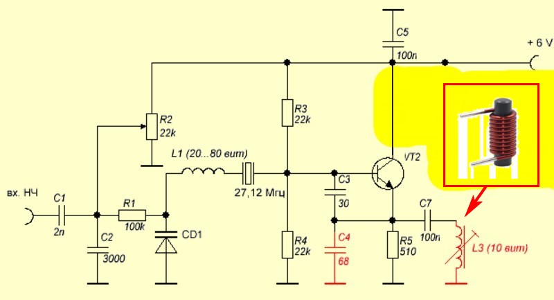

Ну я уже тебе писал. Если у тебя трёхточка, а она у тебя и есть, то просто ставишь индуктивность в цепь эмитора в паралель резистору 1К , индуктивность должна образовывать контур с нижним по схеме конденсатором настроиным на первую гармонику, в цепь колектора дросель и снего снимаешь сигнал! Чё непонятного. Всё элементарно! Как пример если нижний кондёр 100p то дросель 3.1 микрогенри . Там особая точность ненужна.

yura860 не спешите))
Давайте сначала попробуем опустить вниз первую гармонику на 38 кГц... гармоникового кварца)).
Когда поймём полную бесперспективность этой идеи, мы вернёмся к Вашей схеме, с катушкой в эмиттере.))
генри... милигенри... Ага)) Сейчас ещё сбегаем за калькулятором и посчитаем резонансную частоту)) :)))
Пишите по проще...
Берём стандартный феррит диаметром 3 мм. Наматываем на нём 10 витков стандартного провода диаметром 0,3 мм.
Паяем согласно схеме. Катушку подстраивать не надо.

В этой схеме гармониковый кварц 27.145 МГц будет работать на третей гармонике (как того требует завод изготовитель).
А частоту будем двигать катушкой последовательно кварцу.
P.S. Конденсатор в схеме отсутствует))

Кварц взял 27120 (негармониковый), просто он стоял в генераторе. двигается кварц.
примерно на 300 кгц с помощью 3 катушек удалось сдвинуть и это судя по всему не предел, но стабильность сильно хромает. Хотя и оценить стабильность когда катушки просто лежат на столе с воткнутыми ферритами, не просто.
на фото частота до которой удалось дойти с 27120
Добавлено after 22 minutes 2 seconds:
Кстати, этот же кварц 27120 (негармониковый) очень хорошо сдвинулся вверх до 27140, но для этого потребовалась очень малая емкость кондсатора, даже пришлось просто к кусочку тектолита припаятся, а его приклеить к массе, теперь есть возможность зарядить его на 27135 (что уже сделал)
А в чм версии катушку выкинул и оставил подстроечный кондер , настроился им на 27135.
Если бы 27145 был негармониковый, можно было бы и с ним поиграться, а так ни то ни се.

двигается кварц. примерно на 300 кгц с помощью 3 катушек удалось сдвинуть и это судя по всему не предел, но стабильность сильно хромает.
А ты уверен, что в данном твоем конкретном случае кварц принимает участие в генерации?
Выше же писал, что с помощью внешних элементов можно сделать так, что частота будет определяться уже не кварцем, а внешней обвязкой.
Отсюда и

olegue Ну вот, Вы сами убедились, что современные "импортные" кварцы перестраиваются в широких пределах.
И 300 кГц для них далеко не предел.))
У современных кварцев очень маленькая статическая ёмкость... У меня показала что-то порядка 0,4 пФ (точней сказать не могу, такие маленькие ёмкости измерить трудно).
И мотать катушки секциями совсем не обязательно. Можно использовать одну катушку с однорядной намоткой тонким проводом. Эффект будут тот же))
катушка однорядная.jpg [8.56 KiB]
А ещё я заметил, что без феррита улучшается температурная стабильность кварцевого генератора. Не намного конечно, но всё таки. Раза в полтора... два. Но это грубо, "на глаз" ))
Только настраивать без феррита не удобно - надо отматывать/доматывать по одному витку.
