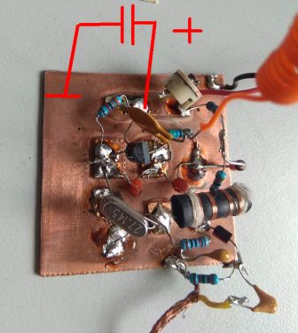

Вернемся к гармониковому кварцу 27.145
стоит в этой схеме
в ней я получаю частоту 27258 (т.е первая гармоника 9.086*3)
Я так понимаю, что кварц в этой схеме заводится на первой и потом умножается в контуре?
По какой схеме подключить что бы получить 27145?
Для начала замкни варикап и посмотри, сколько получается.
Соответственно покрути катушку, вставляя в неё не только феррит, а и латунь.

катушка 4*5витков
замыкаю варикап - частота на 8кгц вниз уходит (27250)

Феррит в катушку вставляешь?
Если и с ферритом не можешь опустить, то попробуй катушку сделать 5х8 витков.
Выше же писали, что катушку часто приходится перематывать.
С гармониковыми кварцами конденсаторы С6, С7 поставь по 100 пф.

Я хочу запустить кварц на частоте 27145, это частота которая на нем написана. Как это сделать? Как это вообще делается?
Если в генераторе не нужно будет делать ЧМ, то делаешь генератор или по схеме Пирса, или по схеме Колпитца.
С Колпитцем проще, т.к. сначала вместо кварца в нем ставишь конденсатор порядка 1000 пф. Катушкой устанавливаешь частоту 27 МГц. Потом ставишь кварц и слегка подкручиваешь катушку по максимуму.
Все так, как делал раньше в АМ передатчике.
В этом случае кварц сразу возбудится на третьей гармонике и частота генерации будет та, что на нём написана.

Есть два варианта:
1- запустить гармониковый кварц 27.145 на третей гармонике (как того требует завод изготовитель).
Схем запуска на третей гармонике много (включая мою). Потом только немного подстроить. Тогда частота будет точно.
2- запустить гармониковый кварц 27.145 на первой гармонике (в нарушение требований завода изготовителя).
Схема запуска на первой гармонике у Вас уже собрана.
Осталось только подстроить первую гармонику, что бы на выходе получить точно 27.145.
27,258 (т.е первая гармоника 9.086*3)
27,145 (т.е первая гармоника 9.048*3)
Надо получить 9.048. Т.е. Вам надо опустить вниз первую гармонику на 38 кГц. И вот тут начинаются подводные камни))
Гармониковые кварцы практически не двигаются на первой гармонике (максимум несколько килогерц).
Во всяким случае, мне ещё не удавалось сдвинуть гармониковый кварц на первой гармонике аж на целых 38 кГц.
Если у Вас получится, то буду рад))

Паяем согласно схеме. Катушку подстраивать не надо.
катушка в эмиттер.jpg [43.76 KiB]
В этой схеме гармониковый кварц 27.145 МГц будет работать на третей гармонике (как того требует завод изготовитель).
А частоту будем двигать катушкой последовательно кварцу.
P.S. Конденсатор в схеме отсутствует))
конденсатор.jpg [25.68 KiB]

Кварц взял 27120 (негармониковый), просто он стоял в генераторе. двигается кварц.
примерно на 300 кгц с помощью 3 катушек удалось сдвинуть и это судя по всему не предел, но стабильность сильно хромает. Хотя и оценить стабильность когда катушки просто лежат на столе с воткнутыми ферритами, не просто.
на фото частота до которой удалось дойти с 27120
Добавлено after 22 minutes 2 seconds:
Кстати, этот же кварц 27120 (негармониковый) очень хорошо сдвинулся вверх до 27140, но для этого потребовалась очень малая емкость кондсатора, даже пришлось просто к кусочку тектолита припаятся, а его приклеить к массе, теперь есть возможность зарядить его на 27135 (что уже сделал)
А в чм версии катушку выкинул и оставил подстроечный кондер , настроился им на 27135.
Если бы 27145 был негармониковый, можно было бы и с ним поиграться, а так ни то ни се.

двигается кварц. примерно на 300 кгц с помощью 3 катушек удалось сдвинуть и это судя по всему не предел, но стабильность сильно хромает.
А ты уверен, что в данном твоем конкретном случае кварц принимает участие в генерации?
Выше же писал, что с помощью внешних элементов можно сделать так, что частота будет определяться уже не кварцем, а внешней обвязкой.
Отсюда и

olegue Ну вот, Вы сами убедились, что современные "импортные" кварцы перестраиваются в широких пределах.
И 300 кГц для них далеко не предел.))
У современных кварцев очень маленькая статическая ёмкость... У меня показала что-то порядка 0,4 пФ (точней сказать не могу, такие маленькие ёмкости измерить трудно).
И мотать катушки секциями совсем не обязательно. Можно использовать одну катушку с однорядной намоткой тонким проводом. Эффект будут тот же))
катушка однорядная.jpg [8.56 KiB]
А ещё я заметил, что без феррита улучшается температурная стабильность кварцевого генератора. Не намного конечно, но всё таки. Раза в полтора... два. Но это грубо, "на глаз" ))
Только настраивать без феррита не удобно - надо отматывать/доматывать по одному витку.
