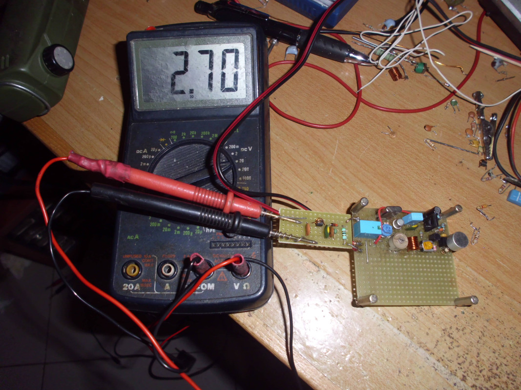

yura860, Ну для переносного варианта с одним преобразованием думаю нечто подобное
radiofan
собрал и я приемник "Колибри".Прекрасно работает, чуйка, как и обещали 0.3 мкВ.Только в качестве дискриминатора поставил не контур,а керамический,С32. А увч, просто с дросселем в коллекторе.Так что Воронежское бюро радиосвязи не заблуждается.
Да,вот схема.
Да,и кварц подключил по Шиту.Схема простейшая,заработала сразу,без увч чувствительность 3мкВ.
Вот приёмник , реально работающий. Настройки минимум ,фактически только входной контур . Гетеродин запускался даже без контура (ставил перемычку).Имеется шумодав с полным отключением питания УНЧ. Работать начинает от 2,5 в. Ток потребления в дежурном режиме при 3в. 6-7 мА.
Добрый вечер svic ! Нет, это МС3361 в типовом её включении. В общем ни чего нового. Как таковой цельной схемы пока нету , передо мной четыре журнала, из каждого по кусочку. Сегодня нарисую ,выложу. Я и раньше собирал на подобие этого , но всё как то не так работало. Сейчас недельки две экспериментировал ,опыта набирался ,но всё таки нашёл где я допускал свои ошибки . Этот заработал при первом же включении ,настройка заняла секунд двадцать. На кусок метрового провода в качестве антенны ,поймал дальнобойщиков ,трасса от меня в 4-5 км. Правда из за того что они работают на АМ разобрать разговор сложно .Но некоторые на ЧМ работают ,вот тех отчётливо и громко слышно . Матюкаются , уши вянут :))) .
Вот ,намалевал :tea:

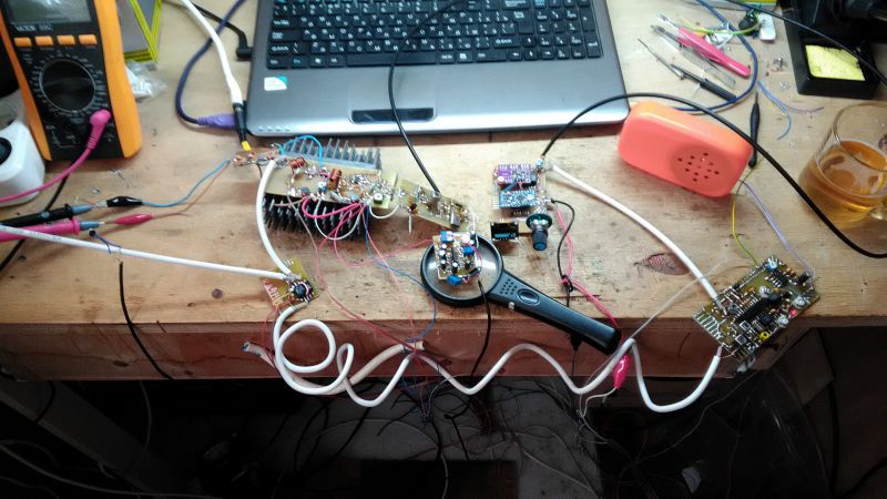

Просто без лишних слов :kill: :kill: :kill: Вот так россыпью по столу и под пивко можно сварганить простою узкополосную чм радиостанцию на 27,2 Мгц. Мощность около 6 Вт , выходной транзистор кп 907в. Нет п контура , нет фильтра нч, антена диполь на эту частоту. Дальше доделую ам модуляцию, фильтр ну и соглосую получше всё это с антенной и усилок на кп904 Ватт так на 50-70 8)
сие безобразие

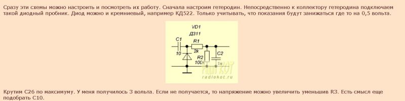

читаю статью https://radiokot.ru/circuit/analog/receiv_transmit/46/
Радиостанция СВ из доступных деталей и там есть такой пробник
подскажите пож. В чем суть измерения ВЧ таким пробником
когда допустим измеряют мощньсть передатчика то вешаю на выход 51 ом и далее уже идет диод.
В данном случае никакой нагрузки как я понимаю нет. В чем фишка?
 Заголовок сообщения: Re: Радиостанция СВ
СообщениеДобавлено: Вт сен 10, 2019 11:29:25
Карма: 158
Рейтинг сообщений: 1600
Сообщений: 11940
Откуда: Россия.
Ну так когда измеряем мощность, то на выход нужно подключить антенну, или её эквивалент. После этого измерять.
Резистор 51 Ом в данном случае является эквивалентом(заменой) антенны при измерении.
А если нужно измерить ВЧ напряжение в какой то точке схемы, то там уже нагрузка подключена. Если например измеряем напряжение на выходе УПЧ, то УПЧ уже нагружен на детектор.
Аналогичный случай в статье. Гетеродин нагружен на второй затвор полевого транзистора. ВЧ напряжение на втором затворе должно быть порядка 3 вольта.
Читаем статью.
Сначала настроим гетеродин. Непосредственно к коллектору гетеродина подключаем такой диодный пробник
Крутим С26 по максимуму. У меня получилось 3 вольта. Если не получается, то напряжение можно увеличить уменьшив R3. Есть смысл еще подобрать С10.
Суть теперь ясна?

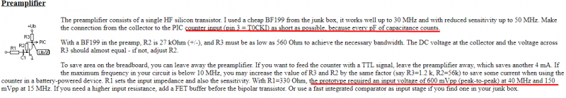

я делаю усилитель для частотомер и хочу пройти по каскадам и посмотреть увеличивается у меня ВЧ.
Вот пробник прямо и подключай к каскадам и смотри, усиливают каскады, и насколько.
Если усилитель двухкаскадный, то нагрузкой первого каскада будет являться входное сопротивление второго каскада
А нагрузкой второго каскада является вход частотомера.
Только смысл измерения по каскадам в данном случае не имеет смысла. В данном случае нужно измерять входное напряжение подаваемое на усилитель и выходное, что идет на частотомер.
Дело в том, что промежуточные каскады могут стоять не для усиления, а для согласований сопротивлений, поэтому во многокаскадных усилителях необязательно идет усиление по напряжению. Некоторые каскады могут ставиться для согласования и они не всегда по напряжению усиливают, поэтому без конкретной схемы разговор, как всегда беспредметный.

блин, лезу в какие то дебри, хотя все легко решается.
Сегодня залез на оф сайт этого частотомера 50 мгц, который китайцы продаеют по всему миру
https://www.qsl.net/d/dl4yhf////freq_co ... unter.html
Там автор пишет, что типа если нужно амплифайер,то можно собрать на 1 транзисторе bf133(ему не нужно было высокую частоту брать)
2 резистора, один на питание, один на смещение, еще, правда один для ограничения на входе и переходной кондер.
Правда заметка, типа , обязательный короткие проводки иначе каждай пикушка на счету.
Так и сделал, под платой частотомера , прямо на входе спрятал транзистор, все заработало сразу и стабильно.
Только не говорите что типа как до утки, сам все понимаю.

решил повторить эксперименты, как автор описывал в этой статье
Добавлено after 16 minutes 12 seconds:
Толково все написано, уже попробовал получил узкополосную ЧМ на 1 транзисторе.
Есть у меня кварц 27 145 из китая, но как оказалось он гармониковый.
Сначала не понял назначение катушки, но после повторного прочтения дошло, что с катушкой не нужен варикап с большим перекрытием и можно обойтись любым
Варикап взял совецкий с белой точкой из МВ-ДМВ блока (предположительно кв109а). Напряжение подал около 8 вольт
Без катушки, конечно, слабая модуляция. А вот с катушкой с сердечником - очень хорошая модуляция. Но иногда частота может скокнуть на 27 250 и там уже идет генерация и модуляция. Зависит от глубины ввода сердечника в катушку. Сердечник у меня не резьбовой поэтому нужно с этим что-то делать, что бы более плавно влиять на эти процессы.
