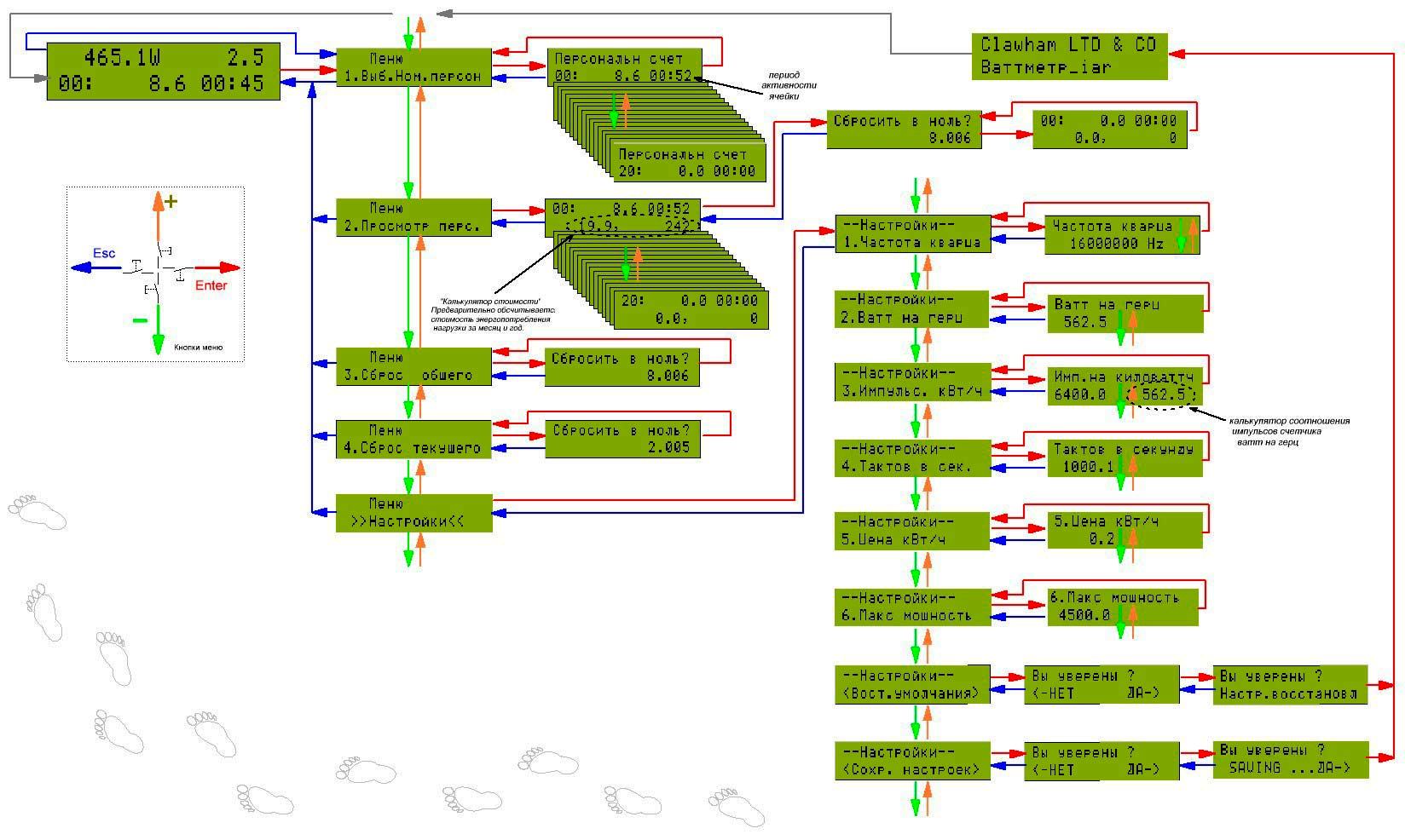

Если схему использовать в качестве ваттметра, меню и навигация по нему будет выглядеть так
Схема ДеньгоМер довольно универсальна, и еще, и еще можно придумывать её новые сферы применения.
она же Цифровой ваттметр. Измерит.акт.мощности
она же Спидометр-одометр
она же Цифровой водомер (счетчик расхода жидкости)
еще вакантно , но вполне реально, также как и эти три устройства, реализация схемы в
частотомере,
тахометре,
и тд. и тп. всё где есть частотный выход будет работать с этой программой, единственное нужно через исходник, чуть поправить буквы в меню для конкретной задачи, как это делается я уже показал на предыдущих устройствах, и из этого можно сделать вывод что с этим справляются даже такие "пиОнеры в электронике" как я.....
