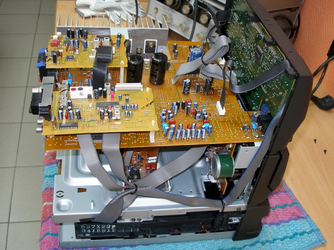

СообщениеДобавлено: Пт мар 08, 2019 21:27:01
Зарегистрирован: Пт мар 08, 2019 20:53:11
Сообщений: 22
У меня муз. центр Kenwood RXD-500. В последнее время при включении радио в музыкальном центре оказывается невозможно произвести поиск радиостанций - станции не находятся, как будто радиоприемник их "не видит". Поиск радиостанций требуется производить, когда станции теряются из памяти, если несколько дней не включать муз. центр (это как раз нормально - об этом написано в инструкции). До этого - месяца 3 первые несколько минут после включения центра радио играло как бы заикаясь, а если требовалось произвести поиск станций, то 2-3 минуты оказывалось невозможно произвести поиск радиостанций . Я на муз. центре в основном радио слушаю.
Еще попробовал, имеется ли проблема при воспроизведении CD-дисков. Давно уже не слушал CD-диски. В результате - звучит секунд 20, а потом перескакивает опять на начало трека (песни) или секунду на 5 и опять начинает то же самое звучать до 20-й секунды; на следующем треке тоже звучит сколько-то секунд, а потом перескакивает куда-нибудь - может в конец трека, а может вообще на другой трек. Попробовал на другом диске - то же самое. Проверил эти диски на компьютере - все нормально играют, без проблем.
Муз. центр у меня с 1998 года; перед этим лет 5 не использовал (был у меня еще другой муз. аппарат), а потом вспомнил про него и уже года 2 снова использую (слушать музыку по радио).
Вчера открывал муз. центр. Так посмотрел там конденсаторы - вздутых нет; разъединил-соединил шлейфы, почистил пыль. Но это все не помогло - неисправность остается - в режиме радио не находит станции (и в автопоиске и в ручном поиске). 2-3 сохранившихся в памяти станции играют, если включить, а новые не находит и не сохраняет в память, хоть поиск станций и запускается. В чем может быть проблема? Догадываюсь, что какой-нибудь конденсатор виноват, но как понять какой именно - не выпаивать же их все для проверки - их там много:) Мне главное, чтобы радио работало, тогда бы про CD-плеер можно было бы забыть.
Сохранённые станции играют без потери качества сигнала (шумы, потеря стерео)? В ручную можно настроится на нужную вещалку?
Сброс системных настроек/reset пробывали делать?

Значит девайсу требуется ремонт.
Допустим внутри контуров стоят трубчатые посеребрёнче конденсаторы, которые частенько дохнут (особенно от сырости, если допустим приёмник стоит в гараже или на кухне), вот такой контур с дохлым трубчатым конденсатором от SONY:
Пьезокерамические фильтры тоже деградируют. Может входной полосовой пьезофильтр 88-108 МГц отправился в мир вечной охоты. Для конкретики нужна схема девайса, выложите картинкой.
Да, может там у вас какая мощная помеха шпарит на 88-108 МГц, другие приёмники принимают радиостанции хорошо, без помех?

Не так давно делал магнитолу Сони, у которой невозможно было настроиться на ФМ, причина - конденсатор в контуре ЧМ дискриминатора.
Т.е. конденсатор в контуре скорее всего и есть причина неполадки. Только бы теперь найти там этот контур с конденсатором...
Вот приложу пару фото как выглядит внутри центр. Фото правда не мои - из интернета скачал, но там у человека такая же модель муз. центра и он фотографировал.
Kenwood RXD-500_6-.jpg [234.58 KiB]
Kenwood RXD-500_2-.jpg [248.97 KiB]

Найдите схему на центр или даташит на мс тюнера, и от нужных ног найдите контур. Разбираться в фотках запыленных кишков центра навряд ли кто то захочет.

kiza123 писал(а):
Когда я найду контур и доберусь до конденсатора, то как узнать, что он на самом деле уже вышел из строя и требует замены?
Я обычно по очереди подкидывал КПЕ на проводках к месту пайки выводов контуров, и вращая ротор наблюдал что происходит. В том-же контуре ЧМ демодулятора обычно стоит ёмкость 90 пкф.
kiza123 писал(а):
Измерить емкость?
Сомневаюсь, что вам удастся демонтировать трубчатый посеребрённый конденсатор из каркаса для измерения ёмкости, не повредив его, их обычно приклеивают к каркасу, и при демонтаже я их просто выламываю, и сверху на плату со стороны пайки выводов контура припаиваю обычный керамический конденсатор.
kiza123 писал(а):
Но неизвестно какая она должна быть.
Так на схеме ёмкость указывают. Контура ПЧ, применяемые в импортных радиоприемниках обычно стандартны, по ссылке есть данные конденсаторов, которые обычно стоят в контурах - Контурные катушки импортных радиоприемников:
http://esxema.ru/?p=7326
http://www.diagram.com.ua/list/sprav/sprav41.shtml
kiza123 писал(а):
Кстати, какая должна быть емкость конденсатора, который подойдет на замену? Или ее придется подбирать?
Такая-же, как в оригенале.
И дело может быть не в конденсаторе, может неисправен входной пьезокерамический полосовой фильтр 88-108 МГц, если он есть в схеме.
Вобщем посмотрите методику ремонта приёмников в книжках.
http://pandia.ru/text/77/386/95098-8.php
http://radiosit.ru/news/remont_i_reguli ... 06-14-3055
