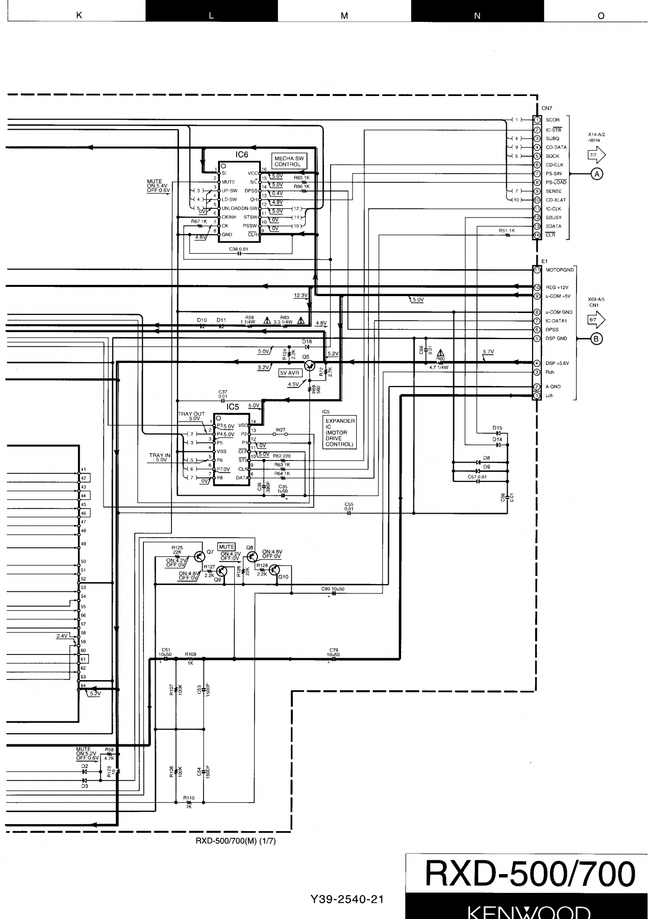

У меня муз. центр Kenwood RXD-500. В последнее время при включении радио в музыкальном центре оказывается невозможно произвести поиск радиостанций - станции не находятся, как будто радиоприемник их "не видит". Поиск радиостанций требуется производить, когда станции теряются из памяти, если несколько дней не включать муз. центр (это как раз нормально - об этом написано в инструкции). До этого - месяца 3 первые несколько минут после включения центра радио играло как бы заикаясь, а если требовалось произвести поиск станций, то 2-3 минуты оказывалось невозможно произвести поиск радиостанций . Я на муз. центре в основном радио слушаю.
Еще попробовал, имеется ли проблема при воспроизведении CD-дисков. Давно уже не слушал CD-диски. В результате - звучит секунд 20, а потом перескакивает опять на начало трека (песни) или секунду на 5 и опять начинает то же самое звучать до 20-й секунды; на следующем треке тоже звучит сколько-то секунд, а потом перескакивает куда-нибудь - может в конец трека, а может вообще на другой трек. Попробовал на другом диске - то же самое. Проверил эти диски на компьютере - все нормально играют, без проблем.
Муз. центр у меня с 1998 года; перед этим лет 5 не использовал (был у меня еще другой муз. аппарат), а потом вспомнил про него и уже года 2 снова использую (слушать музыку по радио).
Вчера открывал муз. центр. Так посмотрел там конденсаторы - вздутых нет; разъединил-соединил шлейфы, почистил пыль. Но это все не помогло - неисправность остается - в режиме радио не находит станции (и в автопоиске и в ручном поиске). 2-3 сохранившихся в памяти станции играют, если включить, а новые не находит и не сохраняет в память, хоть поиск станций и запускается. В чем может быть проблема? Догадываюсь, что какой-нибудь конденсатор виноват, но как понять какой именно - не выпаивать же их все для проверки - их там много:) Мне главное, чтобы радио работало, тогда бы про CD-плеер можно было бы забыть.

Скачет - это пыль в направляющей, да и головка могла загрязниться, ссылка на схему, большой файл, 8,1М, не прикрепляется. Чёткость пдф не очень читабельна
Сохранённые станции играют без потери качества сигнала (шумы, потеря стерео)? В ручную можно настроится на нужную вещалку?
Сброс системных настроек/reset пробывали делать?

Значит девайсу требуется ремонт.
Допустим внутри контуров стоят трубчатые посеребрёнче конденсаторы, которые частенько дохнут (особенно от сырости, если допустим приёмник стоит в гараже или на кухне), вот такой контур с дохлым трубчатым конденсатором от SONY:
Пьезокерамические фильтры тоже деградируют. Может входной полосовой пьезофильтр 88-108 МГц отправился в мир вечной охоты. Для конкретики нужна схема девайса, выложите картинкой.
Да, может там у вас какая мощная помеха шпарит на 88-108 МГц, другие приёмники принимают радиостанции хорошо, без помех?

Да, мое подозрение было тоже на конденсатор в контуре. Центр последние года 2 на кухне стоит, но там, вроде, нет большой влажности, особенно зимой (зимой ее там даже мало:)
Помех, вроде, нет. У меня в другой комнате в компьютере TV-tuner с радиомодулем - он нормально все станции ловит и без шумов воспроизводит.
Вот одна из схем, которую я нашел в интернете.
Kenwood rxd500.pdf [3.65 MiB]

Конденсаторы в таких контурах изменяют параметры просто с течением времени, необязательно от влаги. Начинает течь керамика.
Я с этим сталкивался в телевизоре SHIVAKI STV148, изображение постепенно уходило в "красноту", месяц от месяца.
Оказался вот такой-же контур с дохлым конденсатором в узле цветности. Сердечником отстроить уже не получалось.
Я выдрал этот конденсатор с мясом, и снаружи подпаял обычный кругляш на 47 пФ. Всё стало нормально настраиваться сердечником, и этот телевизор до сих пор работает с нормальными цветами.

Конденсаторы эти открытого типа, обкладки из серебра, серебро не любит серу, которой в человеческом жилье полно всюду, даже в выдыхаемом человеком воздухе, обкладки постепенно превращаются в сульфид серебра (черная гадость на этих конденсаторах, с характерным запахом, особенно при нагреве), емкость конденсатора изменяется, возрастают утечки и тд, вплоть до полной неработоспособности. Не так давно делал магнитолу Сони, у которой невозможно было настроиться на ФМ, причина - конденсатор в контуре ЧМ дискриминатора.
Т.е. конденсатор в контуре скорее всего и есть причина неполадки. Только бы теперь найти там этот контур с конденсатором...

Найдите схему на центр или даташит на мс тюнера, и от нужных ног найдите контур. Разбираться в фотках запыленных кишков центра навряд ли кто то захочет.

Сейчас попробую пару схем тут разместить; не знаю те ли это, что нужны (там в файле-инструкции их много разных).
Когда я найду контур и доберусь до конденсатора, то как узнать, что он на самом деле уже вышел из строя и требует замены? Измерить емкость? Но неизвестно какая она должна быть. Кстати, какая должна быть емкость конденсатора, который подойдет на замену? Или ее придется подбирать?

..собсно, глобальный вопрос - а при ручной настройке на станцию она принимается нормально, в стерео..?

Для ручной настройки там задаешь направление поиска и он начинает бесконечный поиск - перебирает частоты FM-диапазона и ничего не находит - поиск, похоже, бесконечный, т.к. в память при этом ничего не записывается (вижу, что творится на дисплее).
Кстати, вчера ему сделал сброс микрокомпьютера - заостренным предметом ткнуть в отверстие на лицевой панели Reset и после этого начался еще интересный сюрприз - теперь муз. центр включается не с первого раза, т.е. включаю вилку в розетку, далее нажимаю кнопку включения и ничего не происходит; нажимаю кнопку включения несколько раз и ничего не происходит; нажимаю на другие кнопки, в т.ч. Disp/demo и после этого муз. центр включается в демонстрационном режиме (на экране появляется показ всяких режимов, которые в нем есть - типа режимы эквалайзера и т.д.), далее можно этот режим демо отключить и пользоваться им в обычном режиме. А раньше всегда было после того как вставляется вилка в розетку, нажимаешь кнопку включения на корпусе или на пульте и он сразу включался. Теперь вот это изменилось и связываю это со сбросом микрокомпьютера (началось после него).

Я обычно по очереди подкидывал КПЕ на проводках к месту пайки выводов контуров, и вращая ротор наблюдал что происходит. В том-же контуре ЧМ демодулятора обычно стоит ёмкость 90 пкф.
kiza123 писал(а):
Измерить емкость?
Сомневаюсь, что вам удастся демонтировать трубчатый посеребрённый конденсатор из каркаса для измерения ёмкости, не повредив его, их обычно приклеивают к каркасу, и при демонтаже я их просто выламываю, и сверху на плату со стороны пайки выводов контура припаиваю обычный керамический конденсатор.
Так на схеме ёмкость указывают. Контура ПЧ, применяемые в импортных радиоприемниках обычно стандартны, по ссылке есть данные конденсаторов, которые обычно стоят в контурах - Контурные катушки импортных радиоприемников:
http://esxema.ru/?p=7326

И дело может быть не в конденсаторе, может неисправен входной пьезокерамический полосовой фильтр 88-108 МГц, если он есть в схеме.
Вобщем посмотрите методику ремонта приёмников в книжках.

Схему хоть кто то внимательно смотрел? Судя по схеме, демодулятор на керамическом резонаторе на 10,7МГц, подключенном к 8й ноге IC1.
