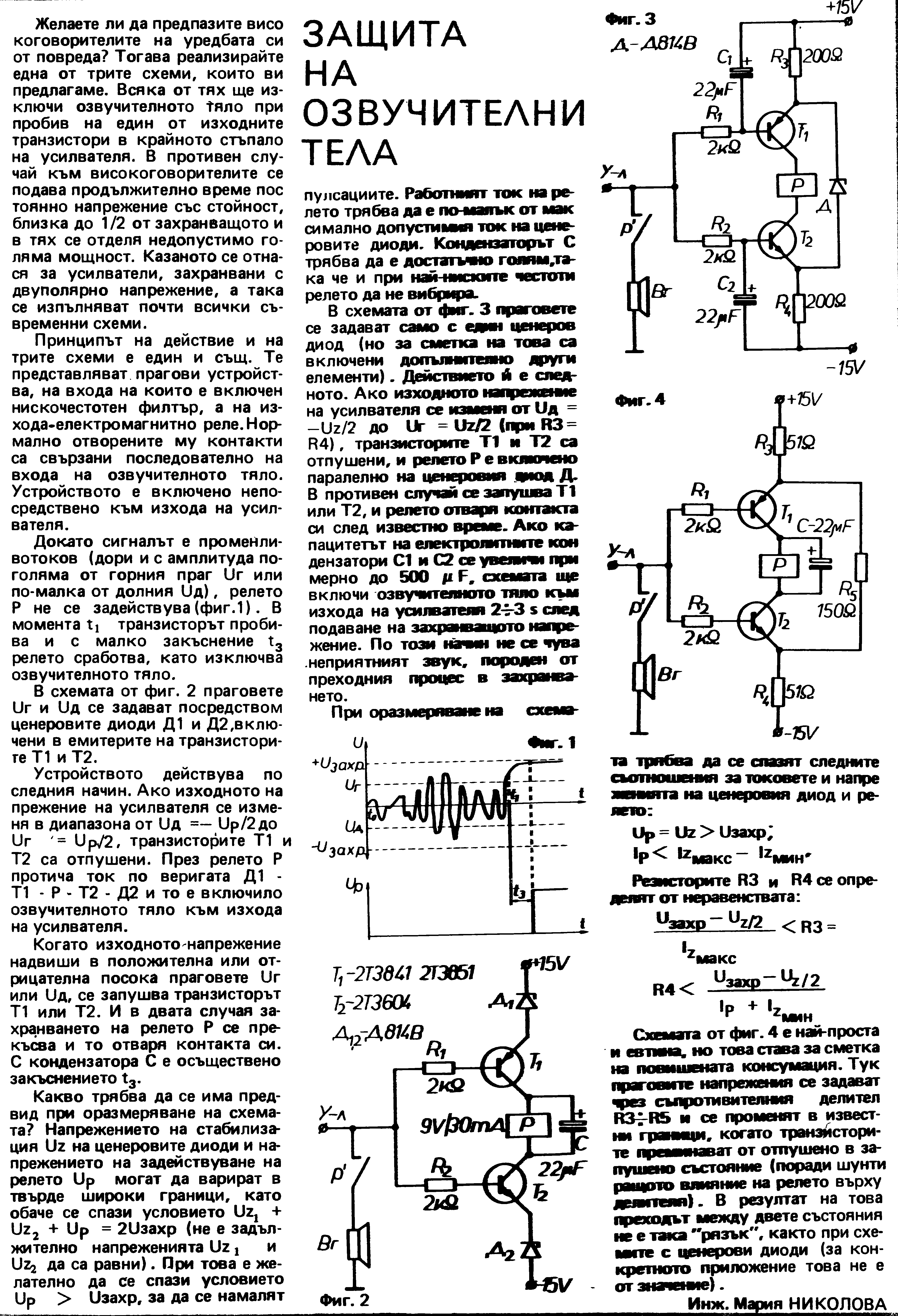

Есть ещё проще ... :)
https://radiokot.ru/forum/download/file ... 058c3f74aa
5bf257eceac9e_..gif.346926c1869e8ac80eeb9733c434fc78.gif [523.94 KiB]

Я уже давно смирился с тем, что задержка при включении выполняется отдельным узлом - это совершенно не страшно :) Зато попутно на неё можно навесить ещё функций типа отслеживания наличия питания и переключения выходов (если АС больше одной).
А большая скорость защиты не сильно нужна. Тепловая инерция самих АС всегда достаточна, чтобы им ничего не случилось за даже за 10-20 мс. Ну, а тех, кто подключает наушники к выходу 50-ваттника напрямую наказание должно хоть как-то достигать :)

что за невезуха, то статья - умзч мосфет, на поляцком, то статья - защита АС, на болгарском... :?
As писал(а):
Для ускорения работы защиты - предлагаю использовать метод компенсации: сигнал со входа мощника усиливаем дополнительным усилителем (можно использовать обычный ОУ...) и подаём в противофазе на второй вход блока защиты...
где же наша простейшая, но эффективная защита АС - мини-статья на русском, или хотя бы посмотреть схему реализованную вами практически ?

У меня болгарские работали и не плохо ... :)
я про нее и говорю, текст не по нашему, трудно-читаемый-понимаемый :) там питание двуполярное +/- 15 В. Это значит надо стабилизаторы простейшие делать.
а вот можете сказать эта схема рабочая ? не совсем догоняю, какую роль играет NPN транзистор VT1 ? при аварии опто-пара замыкает у него переход база-коллектор и он превращается в диод вроде.. Если можно обьясните, в чем фокус этой схемы .. спасибо.

В УНЧ вся предвариловка имеет такое (двуполярное 15 вольт) питание, так что это не проблема. Также можно прямо на плате защиты его сделать - два транзистора + два стабилитрона = невеликие затраты...
