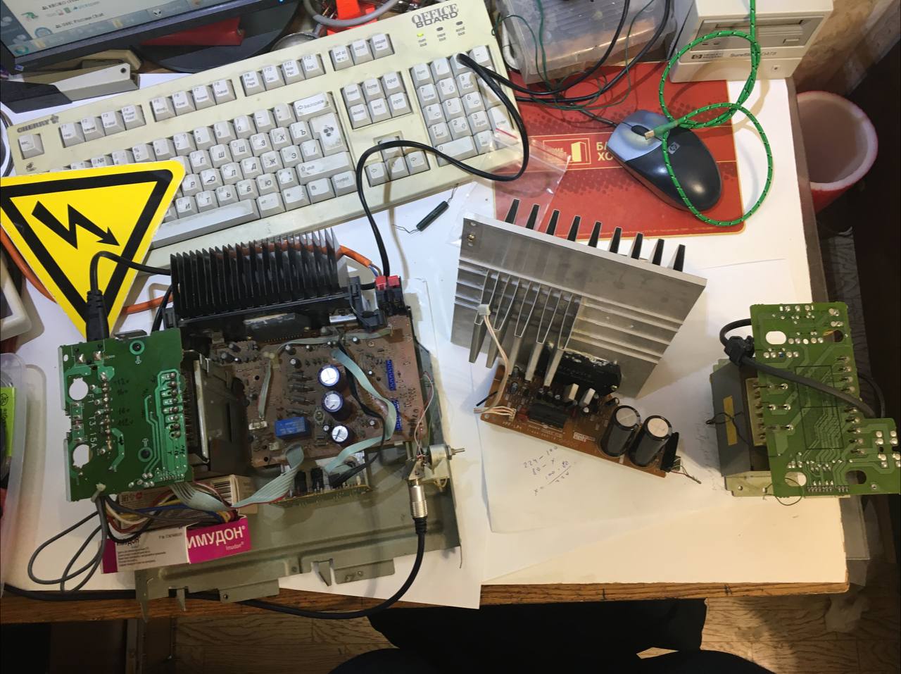

Отдал товарищ такой же аппарат с такой же ошибкой. На корпусе нет пары винтов - значит лазили, искали причину, но не нашли. Решил выковырить из него усь. У меня такого еще не было. STK4231-II из комбайна Sony есть (отнял у металлоломщиков

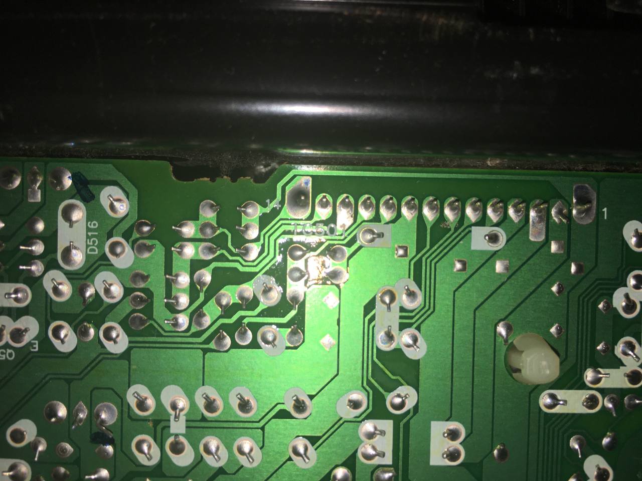

[uquote="maniac1488",url="/forum/viewtopic.php?p=2133738#p2133738"]Спасибо за схемы попался панас SA CH75 С ошибкой F61 сдох проц(. Решил сделать УНЧ долго ломал голову как поступить в и тоге немного погуглив нашёл способ запуска заводской платы УНЧ без всяких бубнов Замыкаем PCOUNT И SUB+BV потом обходим схему наушников ставя перемычку в разъем CN504 между контактами SPL и AMPL аналогично SPR AMPR, входной сигнал подаем на контакты разъёма CN503 LCH(ЛЕВ) RCH(ПРАВ) A.GRND(земля) Собсн все может пригодится кому пригодится.[/uquote]
Усилок оказался рабочим, запустился сразу.

Вход 6/502 "PCONT" рассчитан на 5 вольт от проца, так что лучше его от вывода 2/503 "P7.5V" запитать, на котором +8,2В по факту. Впрочем, я просто каплю припоя положил на выводы транзистора, управляющем реле.

Модуль стабилизатора, висящий на шлейфах, выглядит лишней деталью, но с него на гибридку усилка подается -13,7В (нога 8 -Vcc N) и -13,5В (нога 5 Latch C), поэтому просто так ее отцепить не получится. Предполагаю взять это напряжение со стабилитрона D517, который на плате усилка.

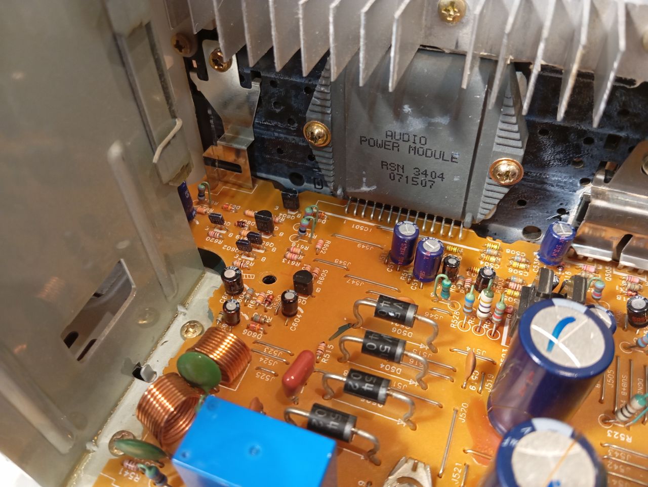

У RSN3404 нога 12 висит в воздухе. Если её соединить с общим - звук пропадает!
На ней потенциал -11,9В
На фотке надпись IC501, в нолике видно, что дорожка прерывается. Это, наверно, был задел под версию с др. гибридкой, RSN3402, может быть ?

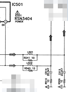

Еще вопрос, есть ли смысл намотать добавить катушки 0,7мкГн на выход? Что они дают? Конденсатор в цепи Цобеля тоже увеличить х2 ?
Это в моём SA-CH75 :
Это в SA-CH73 :
С катушками красивее
