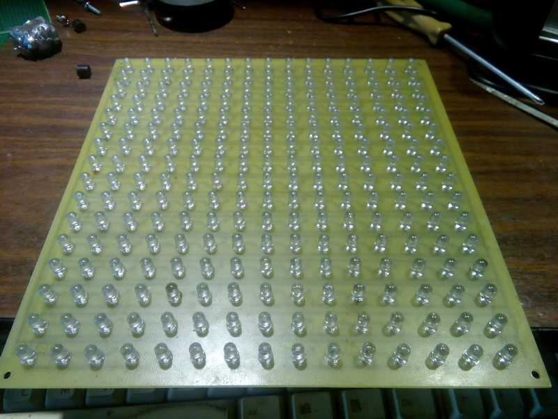

Ну вот примерно такая конструкция получается. К сожалению, матрицу пока сверлить нечем, патрончик не пришел, подал на споры. Поэтому теперь доделаю только через 2 месяца. Уезжаю в Питер в отпуск к детям. Может там патрончик на Юнноне найду. Наверное сделаю еще одну пристегивающуюся матрицу. Не очень и большая получилась. Если делать еще одну ЗУ-БП ОКА 275, а друг слезно умоляет помочь ему собрать, то плату ИБП я засветить не смогу - она на весь корпус, и типа материнки, на ней и вспомогательный ИБП и оба радиатора здоровых стоят, и плата блока управления и разрядник. Закажу еще 200 УФ диодов. С Питера вернусь, уж дойдут наверное.
Основание сделал с гетинакса 4 мм, ноги - шпилька М6+термоусадка. ИБП с запасом 100 Вт, по 12 вольтам 8 с копейками ампер.

С размерами панели тоже в засаду попал. :) Сделал 160х100, а не хватает уже. Ну и еще "стихия" в виде внучатой банды все благополучно доломала. Так что закажу партию светодиодов, да буду переделывать таймер на СМД и видимо чуток модифицирую схему с прошивкой, если в точности пойму, что мне для этого нужно.

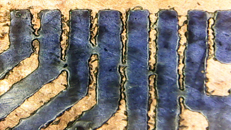

Вчера-сегодня экспериментировал с выдержкой времени. В итоге получилась 20-21 сек на фоторезист. Везде на фото один и тот же элемент - шаблон под 8-ю Мегу. Сначала, (первое фото) сделал выдержку в 30 сек. Под увеличением в 600 раз видно, что фотошаблон просвечен.
Были еще несколько попыток, все не фоткал, но вот понравилось сначала 20 сек, а потом 21 сек.
Потом опустился на 16 сек, ну и в итоге фоторезист "поплыл".
Так что остановился я на 21 сек, с расстояния 110 мм без уплотнителя тонера. У меня на моем картридже (Самсунг SCX4100), че то он шибко не уплотняет, местами даже портит шаблон. Теперь еще такая же бяка предстоит для маски.

Я капаю ацетон на небольшую вату/тряпку. Ее, вместе с шаблоном, сую в использованный подходящий пищевой контейнер. Закрываю и минут на 15 пускаю контейнер в свободное плавание по теплой воде. Тонер становится "жирно" черным и чуть блестящим. И на просвет прилично отличается. Потом промокаю бумагу или рапсовым маслом или ВД. Сушу между слоями туалетной бумаги под книгой, пока не перестанет маслить пальцы.

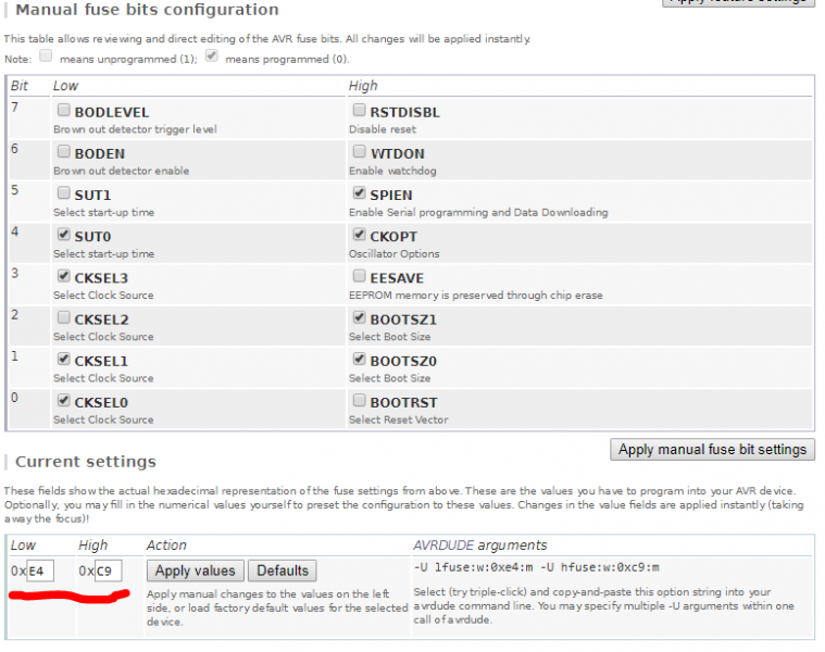

Подскажите, как выставить фьюзы с инверсией PonyProg в программе AVRDude Prog. Только начал пробовать программировать AVR, ещё много неясностей. Начал работу с программой AvrDude, другие пока не знаю.
Добавлено after 46 minutes 30 seconds:
А если есть возможность, сделать скрин настройки в онлайн-калькуляторе http://www.engbedded.com/fusecalc
Добавлено after 12 minutes 52 seconds:
На форуме выкладывался вариант настройки фьюзов. Он правильный?

pin1000 На вашей картинке похоже правильная конфигурация. Ни с PonyProg, ни с AVRDude не довелось поработать, но есть способ победить любой софт, в принципе. :)
Найдите в этих программах контрольные байты фьюзов контроллера и поставьте флажки так, чтобы эти байты были 0xC9E4 или 0xC1E4. Так контроллер прошьете правильно.
Для примера - снимки калькулятора с верными настройками. Контрольку видно под заголовком "Current Settings"
0xC9E4, EESAVE - выключен
0xC1E4, EESAVE - включен. 7 студия упорно не дает его выключить. :)

Спасибо, все сейчас проверил в AVRDude, все совпадает с вашими, контрольки тоже точно такие. Нервы сильно успокоились :)
Завтра начну готовить плату, детали сегодня пришли. Так что скоро проверю правильность прошивки.
Извините за дилетантский вопрос. Правильна ли будет последовательность моих действий?:
1. Прошивка hex
2. Затем вторым этапом прошивка eep
3. Третий этап выставляю фьюзы и делаю завершающее программирование.
Т.е. три последовательных, независимых действий.

Да - правильна, если софт именно так программирует. Студия, к примеру, шьет hex и фьюзы сразу. Там требуется потом "дошить" EEPROM только. Стало быть 2 и 3 можно безболезненно поменять местами. :)
