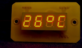

пришла нужда скидать термометр, понравился этот http://radiokot.ru/circuit/digital/home/41/ Собственно вопрос. Как доработать программу чтобы температура выводилась в следующем виде:
1) При температуре 0...9ºС, например 5ºС, на индикатор выводится значение температуры в виде: " 5 º С" (первая цифра не светится);
2) При температуре более 9ºС, например 27ºС, на индикатор выводится значение температуры в виде: "2 7 º С";
3) При температуре в диапазоне -1...0ºС на индикатор выводится значение температуры в виде: "- 0 º С";
4) При температуре в диапазоне -9...-1ºС, например при температуре -7ºС на индикатор выводится значение температуры в виде: "- 7 º С";
5) При температуре менее -9ºС, например при температуре -18ºС (т. е. при температуре в диапазоне -19...-18ºС), на индикатор выводится значение температуры в виде: "- 1 8 º".
С микроконтроллерами сталкиваюсь впервые, железки скидать не проблема, а вот с программированием ессно "в танке".
Думаю для Котов это не составит труда, взамен гарантирую безграничную благодарность либо разумное вознаграждение ))
Исходник по ссылке наверху.
С уважением, Антон.

Т.е. вместо десятичных долей высвечивать "C" ?

Да, вместо десятых долей высвечивать значок "температуры" и "С", как на приложенном фото, а при отрицательных температурах высвечивать "минус, значение, значок температуры": "- 1 8 º". ну и чтобы незначащие нули не светились.
С уважением, Антон.

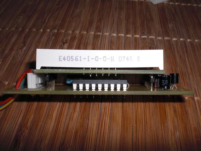

собрал термометр...запустился сразу....
вот только жаль что при положительном показании на первом знаке горит ноль.......лечше что бы он вообще не светился........а только минус при отрицательном......

СообщениеДобавлено: Чт ноя 19, 2009 06:09:09
Рейтинг сообщений: 34
Зарегистрирован: Пн ноя 16, 2009 13:31:29
Сообщений: 526
Откуда: Томск
Сэр Мурр писал(а):
velant77 Рассмотрим случай, когда на улице -18 градусов. Индикатор должен бутет индицировать -1 8 ºС. Итого понадобилось пять разрядов. В принципе, не проблема поставить ещё один цифровой индикатор, для постоянного отображения знака градуса, но в этом случае совсем не обязательно управлять им с помощью МК- пусть себе постоянно светится, через гасящие резисторы.
5) При температуре менее -9ºС, например при температуре -18ºС (т. е. при температуре в диапазоне -19...-18ºС), на индикатор выводится значение температуры в виде: "- 1 8 º" - ИТОГО 4 РАЗРЯДА :)) всё хватает. просто значок "С" не выводится. Знак "С" выводится при положительных температурах и отрицательных вплоть до "-9ºС". начиная с -10 и ниже знак "С" не выводится, выводится только "-10º". Смысл в том, что хотелось бы выводить не просто какие то цифры, а что бы было понятно что это термометр и показывает он на табло именно градусы а не время например.
Последний раз редактировалось velant77 Чт ноя 19, 2009 07:02:56, всего редактировалось 1 раз.
СообщениеДобавлено: Чт ноя 19, 2009 06:12:02
Сообщений: 526
Откуда: Томск
вот и я про тоже, схема то хорошая, довести бы прошивку до ума чтобы получилось законченное изделие, не хуже заводского.
