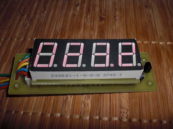

собрал термометр...запустился сразу....
вот только жаль что при положительном показании на первом знаке горит ноль.......лечше что бы он вообще не светился........а только минус при отрицательном......

ещё наблюдается мерцание индикатора....

Настя если не трудно убери это ноль....пусть только минус высвечивается.......
и обрати внимание на мерцание....

на собраном сделал проще на первой цифре лаком всё закрасил кроме минуса.....
когда индикаторы по отдельности проще.....включить только минусовой сигмент....
