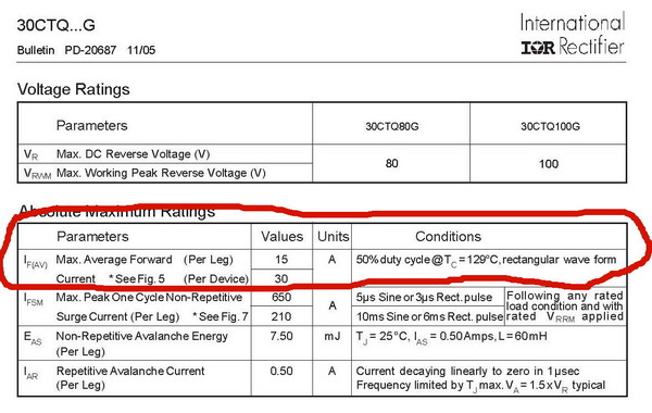

Так ты только думаешь, а я ДУМАЛ ЗНАЕШЬ. :)
Вот тебе другой пример, что ты на это ПОДУМАЕШЬ? :lol:

То, что написано, то и подумаю: 15А через 1вывод (leg), соответственно 30А через два. И эта ситуация специально оговаривается.
Тогда встречный вопрос про BAS70W - 0.2А через один диод или через два? ЗНАЕШЬ? :)
