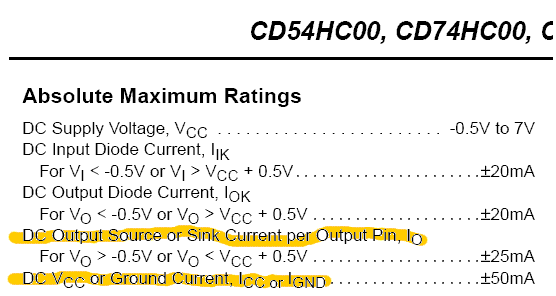

По поводу токов вот ещё пример. Есть микросхема, логика, 4 выхода. Каждый из них может выдать 25мА, но оговаривается и максимальный суммарный ток через всю микросхему. Примерно такая же ситуация и Вашем примере - ток через вывод и суммарный ток...

Объясни простую вещь. При токе диода 200мА максимум на графике 100мА, и даже до них кривая не доходит. Почему?
А сравнение разных типов приборов вообще не корректно.
