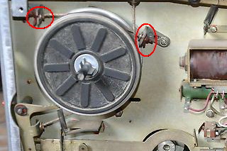

Я натяжение выставлял так, чтоб левый канал прижат был хорошо. А длину каната выбирал так, чтоб стойка(тормоза) находилась в середине хода:

Как не снимаются? фото можно?
Я отметил:
вверху - тормоз подачи.
Разжать на кронштейне прорезь и снять латунную втулку. Откручивать кронштейн не надо...
Мыть вместе с латунными втулками.

За эти дни были заменены конденсаторы в усилителях мощности. Некоторые были неисправны, это было видно, измерить ёмкость не удаётся так как прибор перестал включатся. Но звук стал качественнее. Также были заменены конденсаторы на платах реле, теперь реле втягивается полностью. Был подтянут тормоз воспроизведения. Осталось немного...
