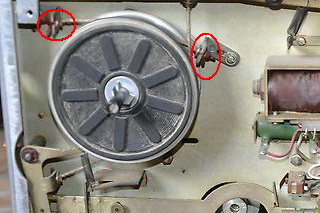

Я натяжение выставлял так, чтоб левый канал прижат был хорошо. А длину каната выбирал так, чтоб стойка(тормоза) находилась в середине хода:

Хотел верёвочки снять с уголков, и с механизмов. Но я так понял они не снимаются?

Как не снимаются? фото можно?
Я отметил:
вверху - тормоз подачи.
Разжать на кронштейне прорезь и снять латунную втулку. Откручивать кронштейн не надо...
Мыть вместе с латунными втулками.

А вот тут надо снять стопорное кольцо, и снять механизм и разогнуть. Верно?

Ну да, тут надо конкретно подразобрать... :)
