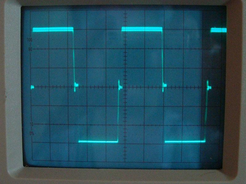

1Мгц. Посмотрите фото которые были ранее. Он искажает, но без вторички сигнал абсолютно другой.
 Заголовок сообщения: Re: Стабилизированный ИИП на TL494+IR2110
СообщениеДобавлено: Вт май 17, 2016 22:42:21
Карма: 146
Рейтинг сообщений: 6065
Сообщений: 36292
Откуда: г.Мариинск
Сигнал ближе к истине, но то что показывает ваш прибор это очень далеко от того что там на самом деле. Там может быть гигантские выбросы или звон, а ваш прибор их просто проигнорирует.

Вот мои осциллограммы
Первичка RC1nF_47kHz.jpg [140.25 KiB]
Первичка 1nF(140W)_47kHz.jpg [138.13 KiB]
Перв хол_47kHZ.jpg [111.15 KiB]
Вых тр со снаб.jpg [109.43 KiB]
Вых тр втор10мкС_1В(под нагр)без снаб на диодах.jpg [114.92 KiB]

с этой схемы 1800 Ватт не получишь никогда. полумост делается максимум на 1000 Ватт.
более 1000 Ватт - делается полный мост.
все осциллограммы правильные.
но выброс при 140 Ватт великоват.

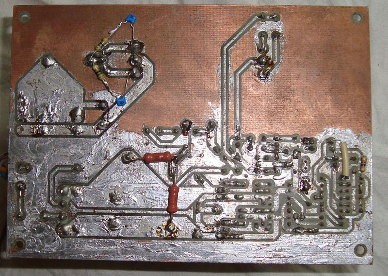

на форуме есть моя картинка - download/file.php?id=114224
тоже полумост, мощность 126 Ватт, снаббер по первичке стандартный - 1нФ и 100 Ом.
на диодах снабберы 3,3 нФ и 15 Ом.
вот здесь download/file.php?id=114223 на обратной стороне видны снабберы на диодах. резисторы маленькие, наверно, 0,25 Вт.
эти же картинки и полный отчет о своей конструкции - в этом посте viewtopic.php?p=1345873#p1345873
могу только предположить, что у тебя на EI33 трансформатор получился гораздо хуже, чем у меня на кольце.
